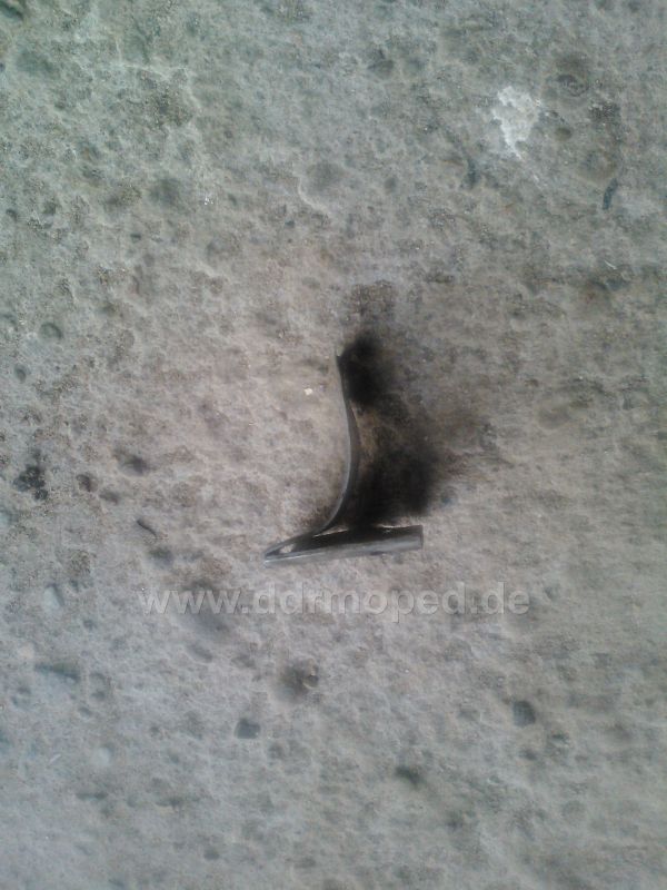

Wieviel Klammern brauche ich denn für die Lampe. Ich dachte 3 Stück aber dann ist die Verteilung ungleichmäßg, weil oben und unten kann ich keine anbringen, weil sie stören würden.
Ich hab bei meinen Teilen vom Lampentopf so einen Metallbügel gefunden. Kann mir jemand sagen wofür der ist ? Bild ist leider nicht sehr gut, ich hoffe man kann es erkennen.

Dieser Bügel, den du uns gezeigt hast, scheint mir überflüssig zu sein, aber das weiß vielleicht jemand anders besser.

Das von dir erwähnte Gummiband hab ich noch garnicht, werd ich mir jetzt erstmal bestellen. Außerdem habe ich nur drei von den Befestigungsklammern. Wenn ich vier Stück davon habe, kann ich die auch viel besser gleichmäßig verteilen.
Ich hatte gedacht der Bügel auf den Fotos wäre vielleicht für die Tachobefestigung, aber ich lass ihn einfach weg und befestige den Tacho wie von MuZ beschrieben.
