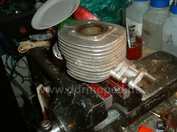

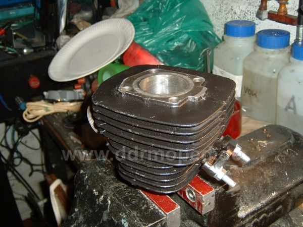

Liebe Freunde,
ich habe folgende Zylinder gefunden und kann sie leider nicht zuordnen. Ich denke, es sind welche vom Spatz oder Star? Über Aufklärung freut sich,
Thorsten

Richtig gedacht. Der erste Zylinder ist für den Spatz mit Simson Motor und der Zweite für Star und Schwalbe.
Gruß Markus
Abarten)...

Von der Bohrung M6 abgesehen: Kann ich beide miteinander ersetzen? Gruß,
Thorsten

Die Bohrung ist für die Halbschale, die bei den gebläsegekühlten Motoren links angeschraubt wird . wink.gif
Wenn du den Star-Zylinder statt des Spatz-Zylinders aufsetzt, muss dann noch eine Luftführung, Gebläserad, Lima-Deckel und der passende Zylinderdeckel dazu . Der Spatz-Zylinder ist fahrtwindgekühlt, und kriegt 'nen Sperber-Zylinderdeckel drauf . Das Kettengehäuse und der Sperber-Lima-Deckel nicht zu vergessen .
Das Schraubenrad für den Tacho-Antrieb sollte ein 17er, das Schraubenritzel ein 22er sein . hmm.gif Die Vergasergeschichte muss auch angepasst werden . thumbsup.gif

Kommt darauf an, wofür Du die Zylinder verwenden willst.
Theoretisch passen beide Zylinder auf alle Motorengehäuse der Vogelserie und des S50, wären insofern also gegeneinander austauschbar.
Praktisch mach es aber wohl nur Sinn, den gußeisernen Spatzylinder auch nur am Spatz zu verbauen, da der erstens eine geringere Verdichtung hat (weil ca.1mm länger als der Schwalbezylinder), zweitens andere Steuerzeiten und drittens einen kleineren Zylindereinlaß, womit man insgesamt dann also letztlich nirgendwo 'ne Wurst vom Teller zieht.
Umgekehrt habe ich einen Schwalbe-Zylinder im Spatz mit luftgekühltem Zylinderkopf schon mal gesehen und das funktioniert wohl auch halbwegs problemlos, wenn man den Vergaser modifiziert oder gleich einen anderen geeigneten verwendet z.B. den 16N1-1. Dadurch wird der Spatzmotor dann etwas "kräftiger" (und dreht möglicherweise auch höher ???).

Der M 52 zieht im Spatz eigentlich gut durch (im Gegensatz zum Soemtron-Motor) .
Doch ich werde mich hüten, einen Spatz-Zylinder auf 'nen Star- oder Schwalli-Motorgehäuse zu "pflanzen" ! biggrin.gif
