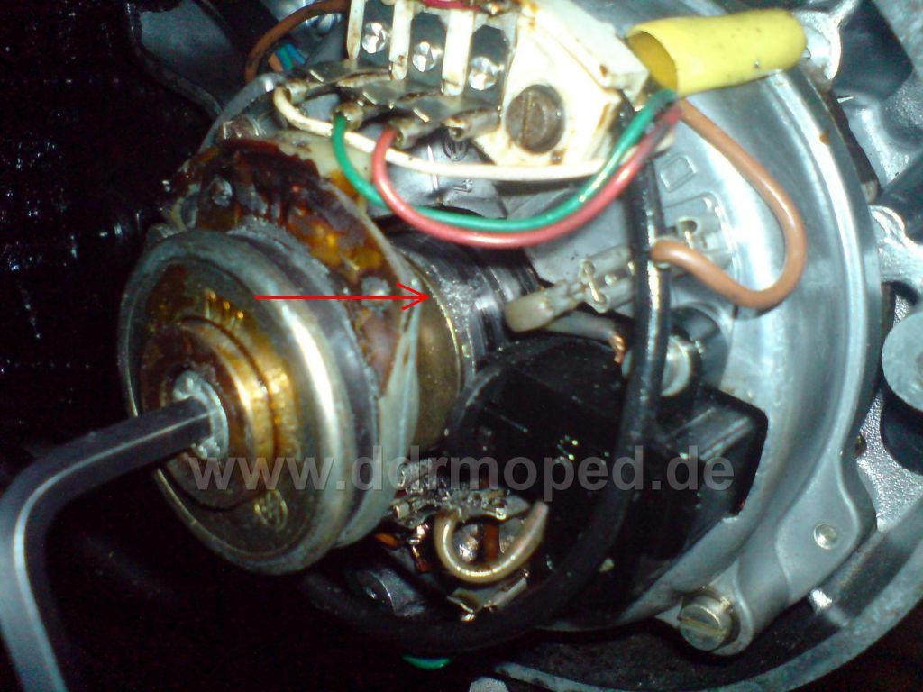

Hab heute aber folgendes entdeckt.
Der Schleifring ist stark ausgebrochen. Sieht ganz frisch aus.
Kann es damit zusammen hängen???

Wenn der Graphitschleifring kleiner als der "messing farbene Ring" ist muß der Rotor runter,bzw. regenerieren /Graphitschleifringe gegen Buntmetall-Teile ersetzten,würde ich empfehlen!

Generator erneuern kann nicht schaden, bei abgenutztem Schleifring.
Allerdings hat die Lichtmaschine nichts! mit deinem Problem zu tun! Wenn du einen geladenen Akku hast ist es der Maschine völlig egal ob die Lichtmaschine funktioniert oder nicht! Eben solange bis der Akku leer ist. rolleyes.gif
