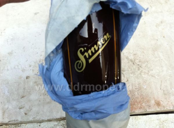

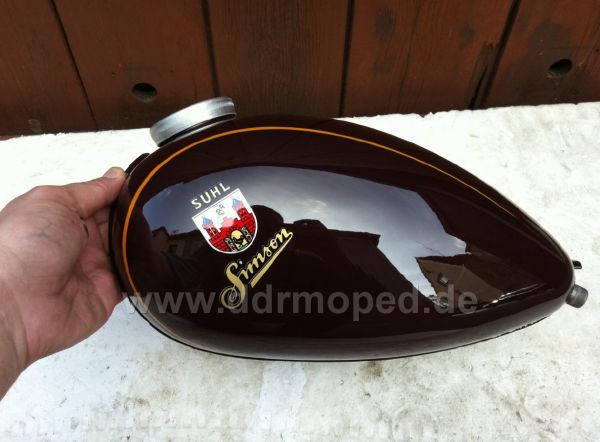

da meine 60er SR2E jetzt bis auf den Sattel und ein paar Kabel fertig ist...
Musste was neues her...
Ich bin durch Waldis hilfe noch auf eine schöne SR1 von 1956 aufmerksam gemacht worden..
Das gute ist das sämtliche Lackarbeiten erledigt sind....
Der Tankdeckel ist nicht richtig aber der Originale ist auch dabei....

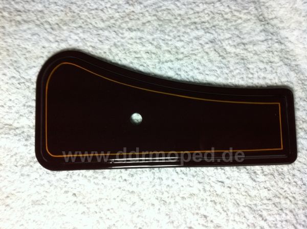

Die Linierung ist wirklich schön geworden....

Zu deinem SR1 Matthias,
Nun wollen wir noch mehr sehen! Ist der Kettenschutz aus Stahlblech?
Welcher Benzinhahn ist verbaut?
Ist der Rahmen von dem Motor auch ca. 1320 Nummern auseinander?

QUOTE (Simson-Rheinmetall2E @ 06.04.2011, 07:45)
Für das Wochenende eine gute Fahrt!
Gruß Henning
@Henning..
Ja der Kettenschutz ist aus Blech und war ein noch nicht verbautes Neuteil....
Motor und Rahmen liegen 800 auseinander....
Hier noch das hintere Schutzblech... der Aufkleber ist auch mit Klarlack versiegelt....
