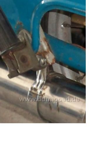

> Befestigung Auspuffschelle KR51/67, davor oder dahinter ?

wird die Auspuffhalteschelle hinter bzw vor dem Fußrastenträger befestigt oder wird der Träger in die Mitte genommen ?
Gruß Tobias

Beide Laschen der Schelle müssen hinter den Arm, sonst sitzt die Fußraste nicht - siehe Bild.

QUOTE (Auxburger @ 31.03.2011, 17:48)
