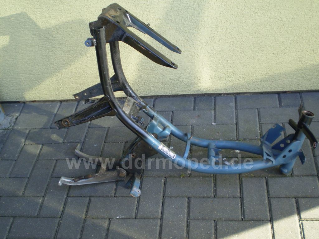

Dieser schöne Rahmen ist mir zugeflogen. Da mein Geschick nicht ausreicht daraus wieder etwas Fahrbares zu machen, biete ich ihn Euch an. Er ist zweifarbig lackiert, mit Rost und Schrammen, das übliche eben. Baujahr ist 1977, meines übrigens laugh.gif
Wenn jemand Interesse hat, 40 Euro. Am liebesten wäre es mir, jemand würde ihn abholen. Hat wer Erfahrung mit dem Versand eines Rahmens? Was kostet denn sowas?

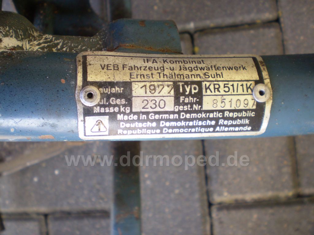

Und zum Schluss noch das Typenschild:

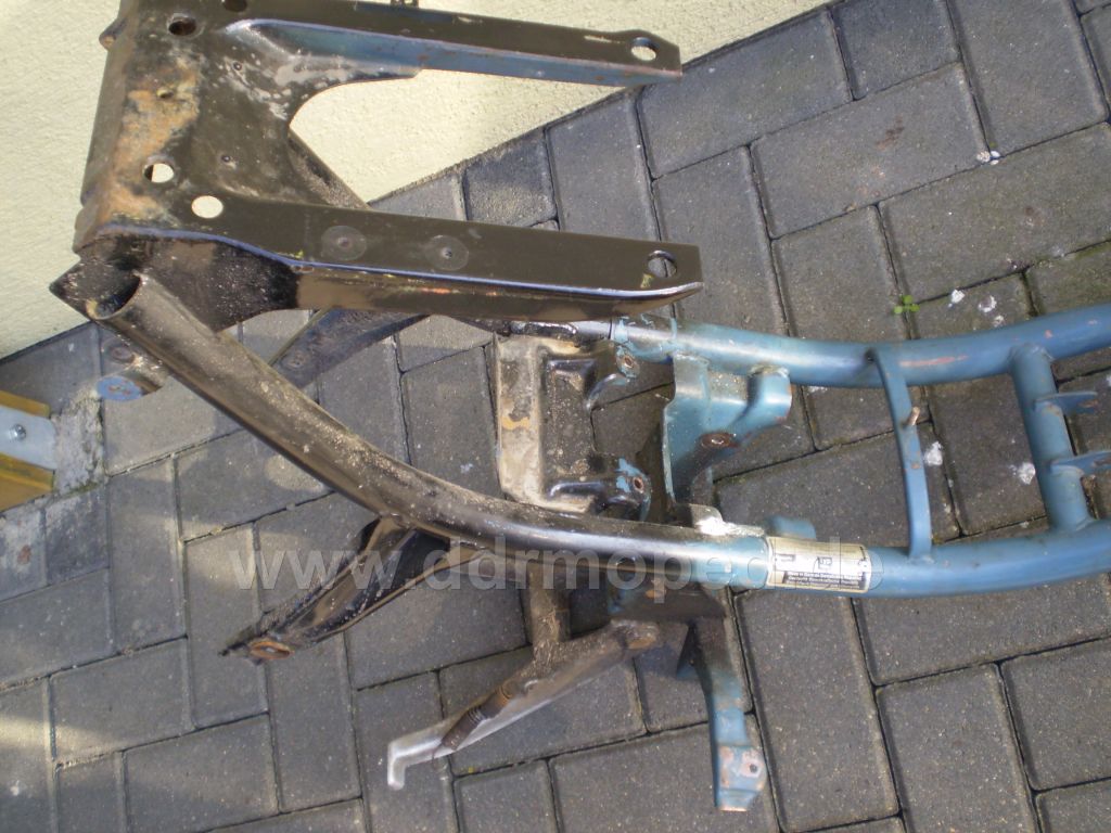

da stimmt was nicht der rahmen ist aus den Jahre zwischen 1964 1968, und auch so das Typenschild ist eig hinter den tank bei den alten Motel wie man bei deinen bild sieht man ja auch das die nieten noch drin sind also da stimmt was nicht vergleiche mahl die Rahmennummer..

Oje, darauf habe ich nicht geachtet. Sollte das stimmen? Bin kein Experte, ich habe mal ein Detailbild gemacht. Wenn es stimmt: was kann man da machen?

rahmennummer passt zum alter .. aber die Position des Typenschilds ist Merkwürdig..

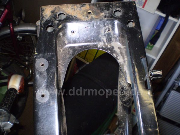

Aber guckt mal, das letzte Bild, da wo am Rahmen eigentlich die Rahmennummer eingeschlagen sein sollte, sieht es so aus als hätte jemand da etwas mit ner Flex und einer Fächerscheibe rumgespielt.
Die Löcher für das Typenschild hinter dem Tankeinfüllstutzen sind ja vorhanden, also kann 1977 als Baujahr DIESEN Rahmens auch ausgeschlossen werden.

Der Rahmen ist auf keinen Fall ein 77er K Rahmen.
Die eigentliche Rahmenummer wurde offensichtlich am Rahmen heraus geschliffen. Ich tippe beim Rahmen auf Baujahr 64-67.
Unter diesen Umständen taugt der Rahmen allenfalls noch als Ersatzrahmen, wenn er sonst noch in Ordnung ist.
