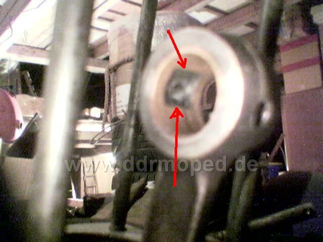

Und zu der Fase. Ich glaub nicht das das was mit dem schaber wird. Die orginale Buchse hat kein rundes Loch sondern ein Quadrat welches nur in Laufrichtung angefast ist und das werd ich nicht hinbekommen denke ich. Mir fällt aber auch keine gute Alternative ein. Ich weiß ja nicht ob einfach eine Bohrung reicht.

Hier ist ein Foto das ihr seht was ich mein. Krieg man diese "Quadrat" irgendwie hin?

Da scheint aber doch ein durchgehender Ausschnitt in der Pleuelbuchse zu sein . hmm.gif
Wenn dem so ist muss dieser Ausschnitt vor dem einpressen der Buchse da reingefeilt werden .
Da kann man ja denn ein Loch von Aussen reinbohren und dieses mit einer kleinen Schlüsselfeile ausfeilen .

Stimmt so kann mans auch machen. Manchmal sind's die einfachen dinge auf die man nicht kommt smile.gif Danke sehr.
PS: an den Pfeilen sind die Fasen

Die Fasen wirst du problemlos von aussen mit der Schlüsselfeile da reinarbeiten können . wink.gif
