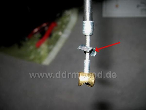

Kann mir bitte mal einer von Euch Experten mal sagen,wozu dieses eine Metallplättchen da am Kupplungsseil hängt und was für eine Funktion es haben soll _uhm.gif
Verstehe den Sinn des Teils einfach nicht und es hängt nach dem ich den Bowdenzugnippel in den Kupplungshebel eingehängt habe nur sinnlos herum!

Das ist ganz einfach dein zusätzlich angebrachtes Nippel benötigst du nicht.
Weil der der sich darin schon befindet hat dieselbe Funktion wie der den du dran gebaut hast.
Deine gezeigte seite kommt nach unten an den Kupplungshebel und wird dort eingehängt.
An der anderen Seite benötigst du den zusätzlichen Nippel um den Zug in dem Handhebel befestigen zu können.

Ja das mit den Funktionen der Nippel einhängen, oben und unten, ist mir schon klar und es ging jetzt nur um dieses Metallplättchen .
Das heißt also auf Deutsch gesagt,dass man den Nippel unten überhaupt nicht braucht und nur das Metallplättchen in die Kupplungsaufnahme am Motor einhängen kann!
Gruß Olli

Gab es diese Lösung mit dem Metallplättchen in Serie oder ist es einfach nur eine billige Ersatzteilproduktion?

Aufgrund Einsparungsmaßnahmen wurde der Bowdenzug irgendwann mal so geändert.

Der Kupplungshebel am Motor und das Plättchen sollten aber immer mal begutachtet werden . Das weiche Plättchen verformt sich im Laufe der Jahre .
Ich auch nicht und darum werde ich auch den Nippel und nicht das Metallplättchen verwenden.

Das Blech wurde schon zu DDR-Zeiten in den 80'er Jahren eingeführt.
Das hält erfahrungsgemäß eigentlich prima und ist völlig ausreichend. Bei mir scheuert sich heutzutage eher der Kupplungszug durch als das Blechplättchen. Deswegen mußte ich den Zug noch nie wechseln.
