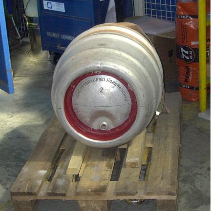

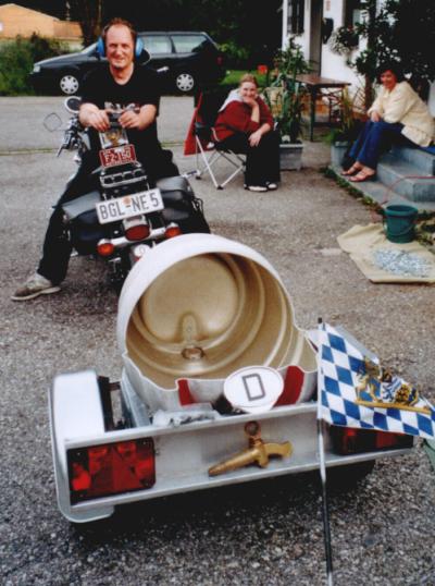

leider habe ich das pic vom ebay nicht mehr, faß holen im amberg,
dann mit baustellenbus nach pressburg (bratislava) um es dort
bei uns zu zersägen.... ich hatte da noch keine flex....

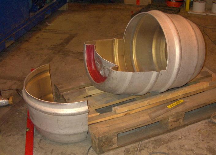

säge, säge, säge...... flexflexflex....

ist das ein Alu-Fass?
MfG. Christian M.

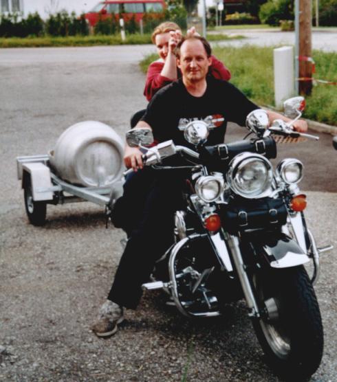

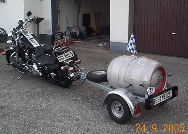

dann mit dem zersägten faß zurück nach freilassing,
weiter in den hunsrück zum "hängerbauer", wegen rahmen
und papieren, an einem tag hoch und wieder zurück ca 1300km
und schwupp-di-wupp, faß auf rädern....
erste veränderung: ersatzradanbau
yepp, ostbiker, 150l -alu-fassl
Hisi

und gleich erste probefahrt, yuppiduh....

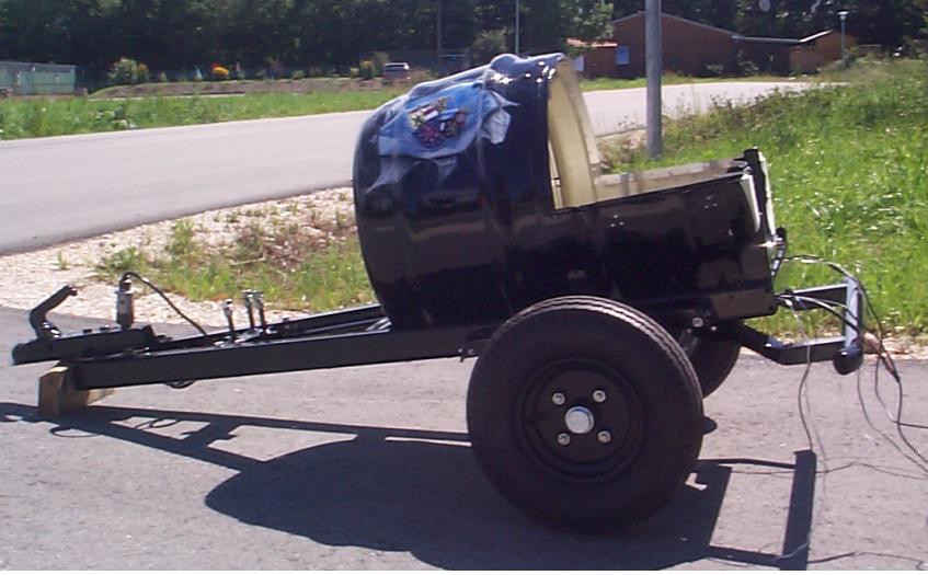

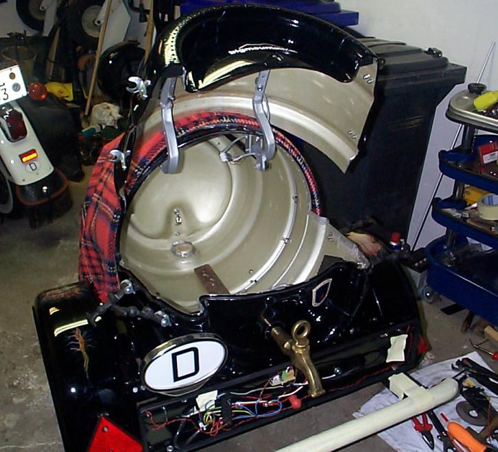

und zweite veränderung, fenderwechsel,
bereitstellen solcher utensilien wie bierfaß-hahn !!!!
beleuchtetes retro-mercedes-D-schild, fahnenhalter

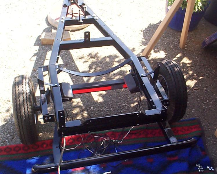

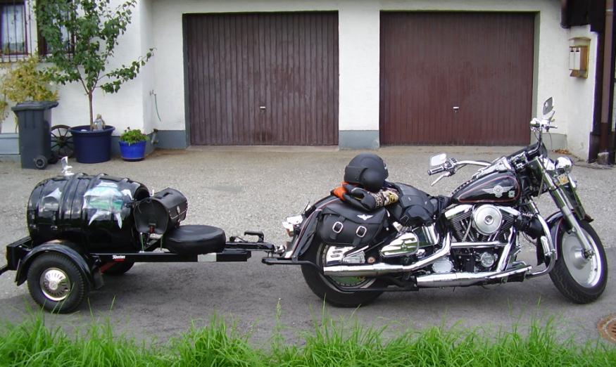

dann aber alles hopp-hopp-hopp
im winter musste lackiert und gebrusht werden
davor noch gelenke, mit gasdämpfer (vom E53-heck-klappe)
traktor-retro-haubenhalter und vorbereitung für neuen

trallerallala, blablabla.. wißt schon, bauen,
verkabeln, beleuchten, lackieren, features anbauen
hektik, teile besorgen, hetzen, damit die bude anfang
september 06 zur european-bike week rollen kann.
Hisi
  Geschrieben am: 02.03.2007, 16:52
Beiträge: 1521
Mitgliedsnummer.: 349
Mitglied seit: 18.10.2006
yepp-biker, setze einen einsatz rein und weg is die hitze
von der wandung......
hier hochzeit! ph34r.gif faß trifft rahmen

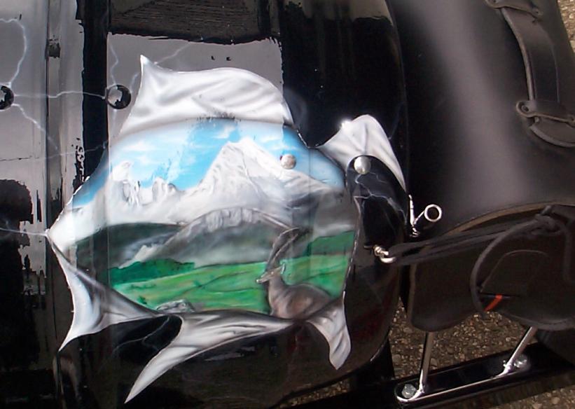

zuvor brushen, nich nach knete fragen, nur anschauen
hier der watzmann mit der gams, oder saurier-gams,

dann der wappenkranz,
thüringen, rheinland-pfalz, berchtesgadener-land
und salzburg

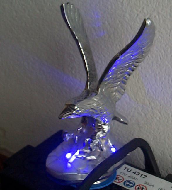

hier mein geier, wo andere ihre sterne und flatterweiber haben....
