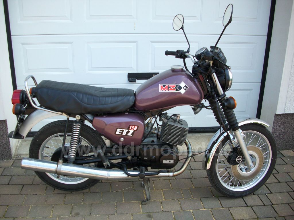

Hallöchen,
ich hab da mal ne Frage. Da jetzt nun so langsam die Motorrad-Saison wieder los geht, würde ich gern die ETZ von meinem Vater auf ne 125er umbauen, damit ich damit auch rumdüsen kann, da er sie so gut wie nie fährt.
Jetzt wollt ich gerne wissen, was ich dazu alles brauche. Ich darf maximal 80 km/h fahren und halt nur bis 125ccm.
Was muss ich mir denn da jetzt alles kaufen und verändern(oder hat vielleicht sogar Jemand so was da wink.gif ), damit ich das alles erreiche. Und ich muss ja danach dann auch zum TÜV, der das begutachtet soder? _uhm.gif
Liebe Grüße Max

Das wird nicht billig.
Du brauchst eine Zylinder, Kolben und Zylinderkopf für 125 ccm. Einen 22N 2-2 Vergaser aus DDR Zeiten sollte schwierig zu finden sein. Allternativ gibt es da einen Bing Vergaser. Das hässlichste ist wohl der Drosselkrümmer, der die ETZ auf 80 km/h ausbremst.
Die Zulassungsbehörde wird dir den KFZ-Brif entziehen und dir 2 grüne Zettel mit der Aufschrift Betriebserlaubnis für einen Finanziellen Ausgleich geben.

Also ich hatte das ganze Thema damals mit meiner TS durch. Ich habe mich leider in meinem jugendl. Leichtsinn dafür entschieden die Typkennzeichnung von Zylinder und Ansaugstück zu entfernen und im Ansagstück einfach eine 125 eingestanzt. Was aber nicht zulässig ist. Des weiteren hatte ich mir einen Drosselungskrümmer mit Gutachten besorgt und das einfach beim zulassen in der Zulassungstelle vorgelegt nichts mit Gutachten vom TÜV über Einbau(den Drosselungskrümmer habe ich eh nie verbaut). Ich denke es ist von Bundesland zu Bundesland ebenso aber von Landkreis zu Landkreis unterschiedlich in der Auslegung des Zulassungsverfahren. Das richtige ist 125er Zylinder mit dazugehörigem Vergaser besorgen und einen Drosselungskrümmer besorgen und vom TÜV diesen auf sachgemäßen Einbau bestätigen lassen(z.B. Verwendung einer Spezialverschraubung).

ich hab meine umgerüstet, die läuft immer noch gut. Du dafst nicht vergessen, dass du für den Krümmer ne Genehmigung brauchst. Ich habe orig 125 Vergaser drauf, da bruchte ich dann auch noch den Gaszug neu, da der andre nicht richtig funktionierte

Habe meine 150er auch auf 125 umgerüstet.
Muss:
- 125 Zylinder + Kolben + Zylinderkopf
Optional:
- 22 N2-2 Vergaser (der 24er tut es mit einer anderen Bedüsung aber auch)
- Drosselkrümmer (nur wenn du noch nicht 18 bist)
- 15er Kettenritzel (damit im 5. Gang auch noch was geht - zur Not auch mit dem 16er)
Das ganze muss dann der TüV abnehmen.
(habe das aber sogar in München geschafft!)
Kosten: keine Steuer. Versicherung: ca. 40€/Jahr (ja nach Alter auch sehr viel mehr)
