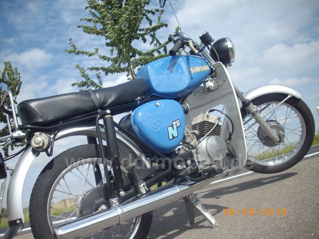

So sieht das am Fahrzeug aus es ist eigentlich ganz einfach man muss den Originalkabelbaum einkürzen und von der Dose dann noch zum Rücklicht weiterlegen.
Das Graue und das Schwarz/Rote kommen jeweils an einen der Abschaltkontakte aber das sagt der Schaltplan auch aus.

Ist dei steckdose nicht links???
Bei mir ist das blech fürd die Steckdose jednfalls links (S51N)

Das darf er sehr wohl aber nur an der N denn wo keine Blinker am Zugfahrzeug brauchen auch keine am Hänger sein ist logisch oder.
Ich wollte die Dose einfach rechts haben normalerweise ist die Dose für den Rücklichtbaum links angedacht aber das ist ein Stück individualität an einem sonst Originalen nicht aus der Masse heraustechendem Fahrzeug.
So erkennt man es ist meins cool.gif .
