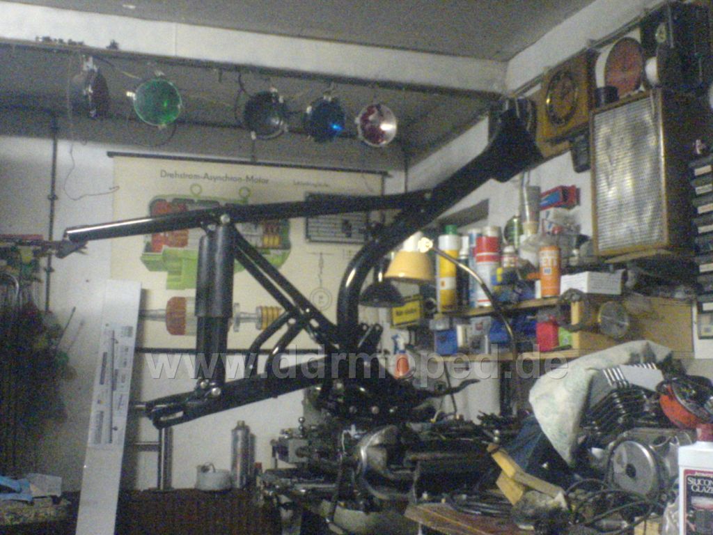

Hab mir gedacht ich mache aus meinem alten Crossmoped und einem Teilespenderhaufen mal ein Moped für die Straße und das Gelände huh.gif
Soll nichts sonderlich besonderes werden, habe auch nur Farben verwendet die noch so im Schrank rumstanden, mal sehen wie es wird.
Also los....
habe die letzten Tage beide Böcke zerlegt, die besten Teile rausgesucht und schonmal lackiert. Gerade eben schonmal bissel was zusammengesetzt.
Motor wird ein 60/4 von LT mit 19er BVF Vergaser
Resonanzauspuff mit 32er Krümmer und abgeänderter Luftfilter.
Zündung wird eine Vape
Am Rahmen und Fußrastengestänge ist natürlich auch bissel was geändert/verstärkt wink.gif
Was ich noch suche sind hinten paar funktionierende Dämpfer für die Enduro (MZ) Federbeine.
mfg.
-Franz-

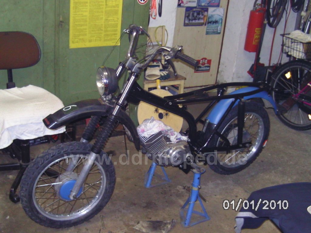

Heute abend Motor, vorderbau, Kettenkasten und Hinterrad eingebaut.
mfg.
-Franz-

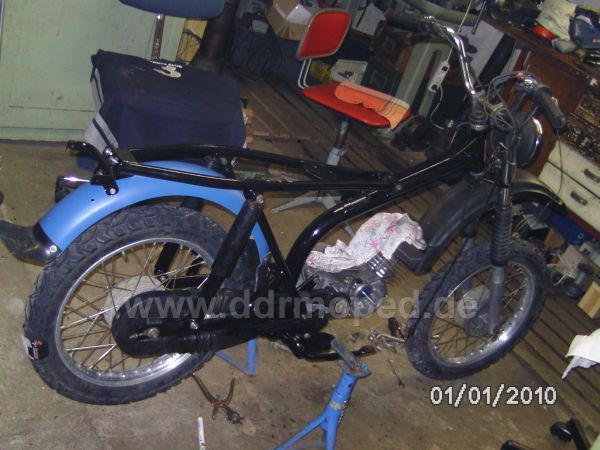

hier mal der aktuelle stand:
mfg.
-Franz-

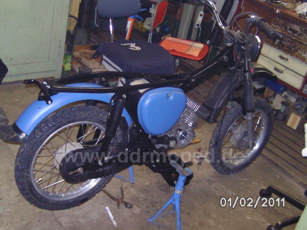

Heute leider nur zeit für paar Kleinigkeiten gefunden
- Luftfilterkasten
- Auspuffhalterung
- Gabelbrücke
montiert
mfg.
-Franz-

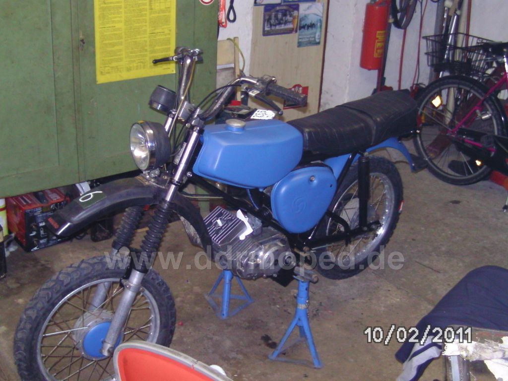

Habe mir Heute wieder mal etwas zeit genommen und bissel gebastelt:
mfg.
-Franz-

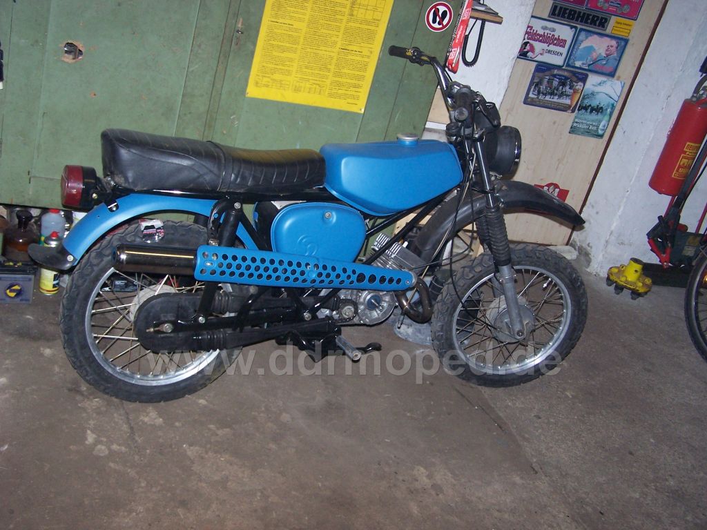

Fleppus
Geschrieben am: 05.03.2011, 21:00
Beiträge: 866
Mitgliedsnummer.: 2930
Mitglied seit: 18.12.2009
Heute kam die Vape und das vergaseroberteil. Also vom Karnevalsumzug nachhause und zum ausnüchtern die sachen eingebaut dry.gif
mfg.
-Franz-
