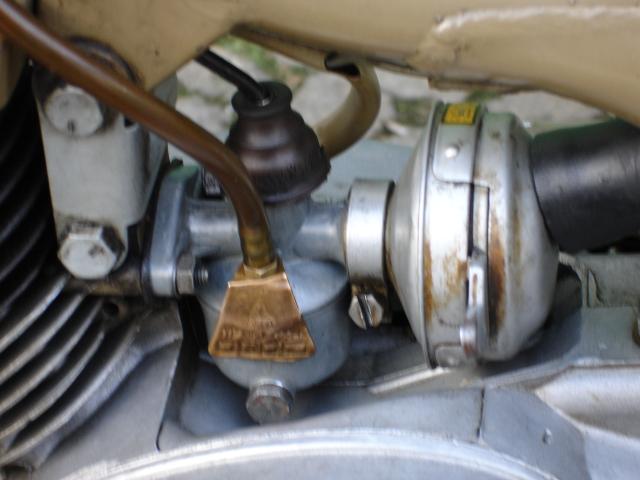

Hallo, wie ihr seht bin ich erst neu im Forum. Aktiv bin ich seit fast einem Jahr im simsonforum.de.
Ich bin 19 Jahre alt. männlich und seit fast 2 Jahren mit Simsons vertraut. Mei Besitz umfasst 10 Simsons und mit meinen neuen SR2E 11.
Zum Sr2e Baujahr 1963:
Im Bereich von SR1 bis KR50 bin ich totaler Laie.
Es fängt schon damit an, dass ich nicht einordnen kann, welche Anbauteile zu welchen SR-Modell gehören.
Fragen:
1. Brauche ich einen Gepäckträger mit Gummispannband oder einen mit Metallbügeln?
2. Ab welchem Modell wurde der Luftfilter umegrüstet und in den Rahmen verlegt? Denn Ich habe nur den Luftfilter vom SR1, also kein schwarzes Plastikteil, welches in den Rahmen führt. Ist das Original?
3. Wo steht auf dem Verfaser die Typenbezeichnung?
4. Ist es egal, welche Art von den verbauten SR- Luftfiltern an welchen Vergaser setze oder sind diese auf die Luftfilter abgestimmt?
5. Man Zündlichtschalter lässt sich durchdrehen ohne einzurasten. ISt das wieder zu reparieren?
6. Handelt es sich bei meinem Reflektorring von einem Spatz?, weil er oben breiter ist als unten.
Ich habe mal ein BIld eingefügt, wo ihr meinen neune Erwerb begutachten könnt smile.gif
gruß.
Der Gepäckträger gehört mit Gummiband
Beim Vergaser sieht es gut aus so wie es ist, es fehlt nur der Gummischlauch als Ansauggeräuschdämpfer in den Rahmen wenn ich das richtig sehe(Bildgröße), der ist ca 13 cm lang da geht auch ein alter Lenkergummi zur Not oder du lässt ihn weg, dann hörst du das "Röcheln" besser! laugh.gif
Die Typenbezeichnung ist auf dem Schraub-Flansch und innen im Ansaugtrichter zu finden Luftfilter gibs nur den einen Nur beim Spatz lässt sich dieLuftklappe fernbedienen und es ist ein anderer Geäuschdämpfer dran!
Der Schalter ist zu reparieren ist aber auch nicht sooo teur bei Ebay beser mal au einen Teilemarkt gehen!
Der Lampenring ist vom Spatz!
Woher kommst du,hast du dich schon in der Nutzerkarte verewigt!?
Grüße Andi

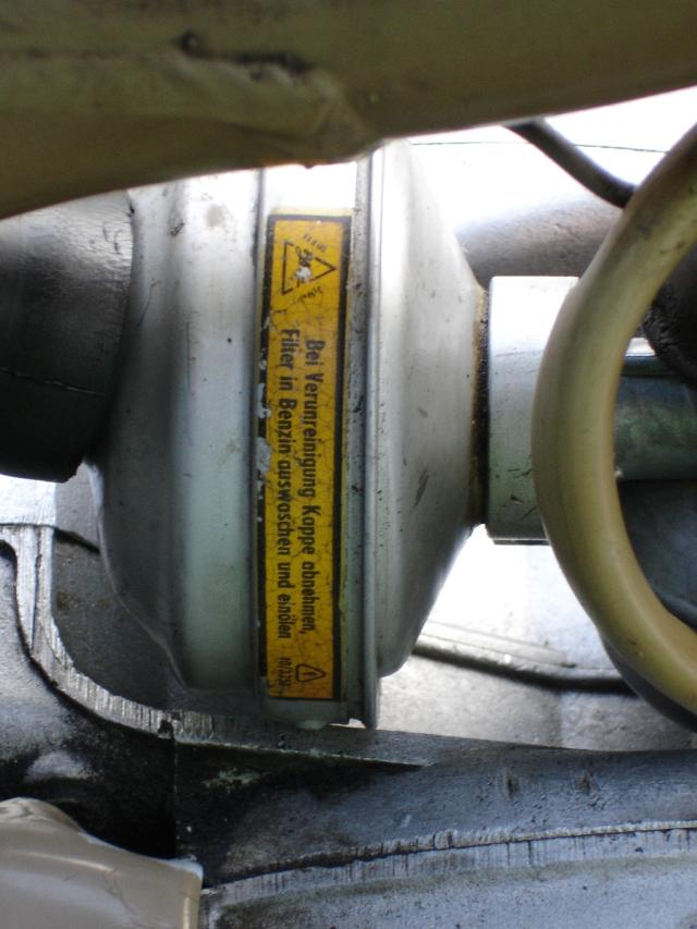

Aber für den Dämpferschlauch am Vergaser brauch ich ja einen passenden Luftfilter. oder sind die Luftfilter alle gleich und man setzt auf das Ende des Luftfilters eine Kappe mit dem schwarzen Plastteil?
Luftfilter: siehe Anhang.
Ist es normal, dass ich keine EInstellmöglichkeit für die Kupplung habe? Mir fehlt der Deckekl, ich muss also immer den kompletten Kupplungsdeckel abbauen und somit das Öl ablassen. Ist das der richtige Deckel?
Wo soll ich mich eingetragen haben?
Gringo
Geschrieben am: 20.02.2007, 18:37
Beiträge: 2175
Mitgliedsnummer.: 42
Mitglied seit: 02.03.2005
für den luftfilter gibt es eine extra kappe, die wird dort aufgesetzt, deshalb auch die gnubbel am rand deines luftfilters. ich würde sagen, du hast den falschen deckel, normalerweise ist da ne extra öffnung zum einstellen der kupplung. deiner müsste vom spatz o.ä. sein.

Fürn SR 2 gibt es kein "Luftfilterkasten" ! Es kommt nur noch eine Schale mit Gummitülle hinter den Filter.

Ostbiker

Von der anderen Seite

Brauch ich das nun, oder kann ich es auch ablassen?
Ist der Vergaser darauf abgestimmt, sodass er nur mit dem PLastikteil vernünftige Arbeit leistet oder ist das egal?
Danke für die Bilder.
