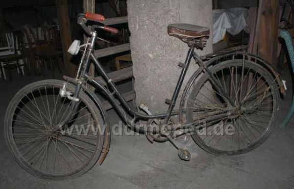

Entschuldigt, das ich ein neues Thema aufmache aber ich überlege dieses zu erwerben, bin mir aber nicht ganz sicher weil einiges nicht passt.
Das Rad hat die Nummer 986xx, also nur 5 Ziffern knapp unter 100000. Damit wäre es vor 1920. Es ist ein Waffenwerk Simson Suhl Rad aber überstrichen und mal zu DDR Zeiten modernisiert. Ich könnte es für 120 Kaufen bin mir aber nicht sicher da der Rahmen von der Aussenmuffung nicht so passt, vieles mal ausgetauscht wurde und alles überlackiert ist.
Geschrieben am: 16.12.2010, 18:39
Auch das Kettenblatt scheint mir zu neu, so wie vieles anderes.
Ist der Preis ok?
Maik

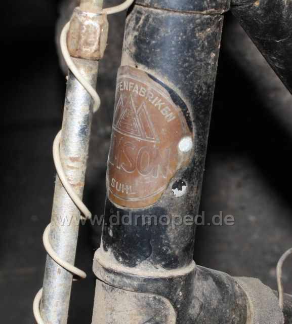

Ich denke das Steuerkopfschild gehört da nicht dran...

Hatte den Simson diese Vermuffung untem am steuerkopf so gebaut? wenn nicht würde ich auch eher darauf schließen das das Steuerkopfschild nicht wirklich dran gehört! du bist ja schließlich unser fachman für die simsonfahrrad sparte laugh.gif Wenn selbst du zweifelst ob es ein simson ist soll das ja was heißen, oder?

Sieht mir auf den ersten Blick wie ein Wanderer aus den 30ern aus.

Maik , wenn du Bauchschmerzen hast dabei , dann lass es lieber stehen ...
Bei dem was du selber aufgezählt hast (was nicht original bzw. stimmig ist ) halte ich 120€ für recht hoch angesetzt .

Sieht auf den ersten Blick nach einem Wanderer aus den 30ern aus.
Der Preis wäre mir für den Zustand zu heftig... erst recht wenn es tatsächlich kein Simson wäre.

Schaut euch doch schonmal das Bild vom Steuerkopfschild an...30er Jahre, ok kann sein. Das was mich stutzig macht ist der Schatten unterhalb vom Schild...als ob da mal ein anderes dran war.
Die Alunieten sehen auch komisch aus und sind ziemlich tief geschlagen. Drücken sich ja schon heftig in das Schild...das kann nicht sein und sieht nachgenietet aus.
Ich würde es nicht kaufen...

Du könntest recht haben, zumal eine Niet nicht im Schild sitzt und sie irgendwie nicht passen, immerhin waren Nieten nie aus ALU sondern Stahl meistens und nicht so groß.
Ich überleg es mir doch noch, solangsam weicht die Forfreude darauf dem zweifeln daran.

Es gab auch verschraubte Steuerkopfschilder...

zu teuer für die Gurke.

Ok, ich danke euch erstmal für die Antworten.
Auch wenn jeder für sich selbst wissen muss, wieviel er wofür ausgibt, so sollte man nicht immer übereifrig sein. Ich hab mich schon oft auf den Arsch gesetzt, weil ich was gekauft habe, was sich als Reinfall entpuppte.
Daher investiere ich den gleichen Betrag in ein anderes Rad was zwar noch schlimmer aussieht aber immerhin ehrlich und komplett ist.
