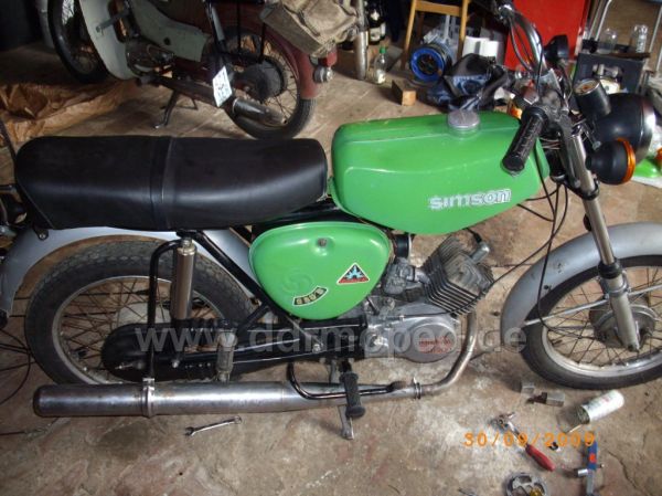

Mal ein Bild einer 76er B2 die eigentlich absolut unverbastelt sein soll und mir auch so eigentlich mit den Bildern sinn macht ermm.gif

Die grüne im ertsen Bild ist 76 zeigt meinen Kaufzustand.. Dies ist aber laut vorbesitzer 1. Hand...
Laut deiner Aussage müßte sie ja blau haben...
Wenn da aber blau dran wäre,sähe es komischer aus
Schon die Griffgummis dürften nicht stimmen ...
Wie Boerdy schon schrieb sind bei deiner Saftgrünen schon die Griffgummis gewechselt wurden die Blinker runtergesetzt und wenn man genauer schaut findet man bestimmt noch was, was aber nicht heißen soll das die extrem verbastelt ist dennoch sieht man wieder wie die Errinerung der Vorbesitzer verklärt.
Es war zu DDR Zeiten kein Problem an die Schriftzüge zu kommen eventuell haben ihm die Gelb/weißen besser gefallen oder es waren wieder Mangelzeiten und es gab nur den Typ wer weiß das schon genau.
