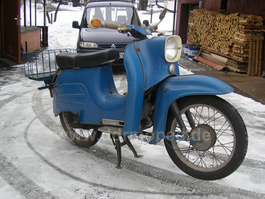

Hallo Freunde der Vogelserie. Heute ist mir der letzte fehlende Vogel in mein Nest geflattert. Ich wollte Euch wissen lassen das nun meine Vogelserie komplett ist.

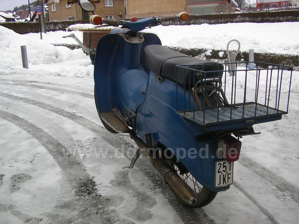

Mein Opa war ABV und mit dem Korb hinten drauf hat er unter anderen Essen ausgefahren.

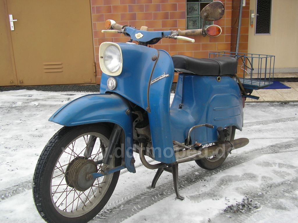

Für Ihr Alter sieht Sie noch recht gut aus.

@ Zottel Was sind die Falschteile? Sie bleibt patina weil sie ist ein Andenken an meinen kürzlich verstorbenen Opa . Ich halte sie in Ehren, bring sie technisch auf vorderman und dann wird sie gefahren.

Vordere Stoßdämpfer, Sitzbank.

Es müssen bestimmt die grauen oberen Hülsen rein, oder? Was für eine Sitzbank muss denn drauf?

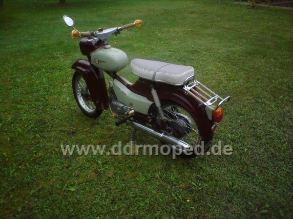

Ich denke mal, dass es so ähnlich wie bei meinem Star aussehen muss, bis auf Rücklicht u. Reflektor natürlich.
Also mit Alu Federbeinen und 2-farbiger Sitzbank.

laugh.gif Lieber Max ich musste grade mal herzlich über deinen Beitrag lachen.
Sorry aber vom Sitzbanbank und Stoßdämpferwechsel wird er mit seiner Schwalbe sicher keine Probleme bekommen. Außer die hat er jetzt schon oder sein Motor gibt irgendwann den Geist auf. laugh.gif
Stoßdämpfer gehört bei der 67er noch die Alte Ausführung mit Aluhülsen und grauen oberen Hülsen dran. Der Wechsel auf schwarz/grau erfolgte erst Ende 1968.
Die von "alle Vögel sind schon da" gezeigte Sitzbank ist die Richtige für die 67er Schwalbe. Ansonsten passt alles.
Ich würde die Schwalbe also nur mal zerlegen, komplett säubern, Verschleiß- und Falschteile erneuern und dann alles wieder zusammen bauen und Freude am Fahren haben. thumbsup.gif

Krümmer>Zylinder.....

Mit dem "Kofferraum" kannste jetzt dem örtlichen Pizza-Boten Konkurrenz machen oder eine Fuhre Enten und Gänse durch's Dorf spazieren fahren. laugh.gif
Sieht so aus, als wäre da nicht allzuviel dran zu machen. Vielleicht den Lack und die Aluteile etwas aufpolieren und den Auspuff wechseln ...

stümmt, hatte ich ganz übersehen. Aber wenn der Motor funktioniert würde ich daran erst mal nichts machen.
