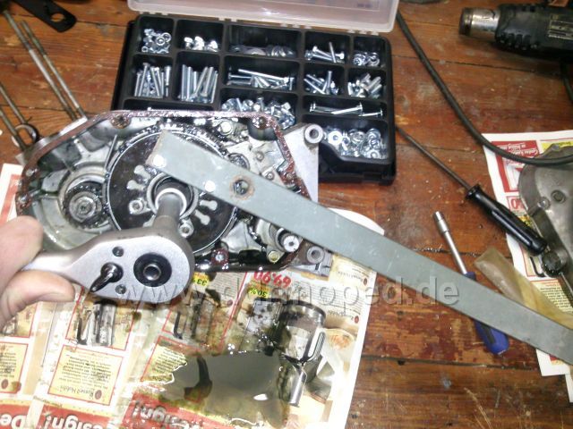

Aber Problem ist das die 19er Mutter die den Kupplungskorb und das Paket zusammenhält sich nicht lösen lässt.
Wenn ich mit hoher Gewalt drücke dreht das Kupplungspaket durch sad.gif mad.gif .
In beide Richtungen rechts sowie linksrum, sie hat doch rechtsgewinde oder?
Im Simson Lehrvideo haben die die Stelle weggeschnitten wie sie die Mutter rausdrehen _uhm.gif
Ich hab gelesen das meine Tellerfeder zu Ende ist kann das stimmen?
Die Kupplung ging bis zum Schluss einwandfrei und ist nicht der Grund warum ich den Motor spalten muss. ermm.gif

Die Not macht erfinderich, mein Schlagschrauber hab ich grad nicht da. ermm.gif

Hä nee das ist eine Haltevorrrrichtung wo ich 2 Löcher reingebohrt habe und dann festgeschraubt.
Die Mutter war BOMBENFEST mad.gif das geht eigentlich gar net.
Das ist ein langes Stück Flacheisen zum halten des Kupplungskorbes. rolleyes.gif

Man spaltet aber keinen Motor mit eingebauter Kupplung, Primärtrieb und Schaltzeuch. wink.gif
Markus
S51-B3 : Bj. 81
S51E : Bj. 85
Sr2e : Bj. 64
Sr2e : Bj 62
Mz ETS 150 : Bj. 72
MZ ETZ 125 : Bj. 87
Geschrieben am: 11.12.2010, 22:52
Man spaltet gar keinen Motor - nicht mal den vom West KFZ! - mann trennt die Motorhälften?
Gabs da nicht nen extra Halter für den Kupplungskorb (oder war das S50?)

QUOTE (enrico-82 @ 11.12.2010, 22:52)
Nö für den Primärantrieb,
Kupplungspaket kann sich dann aber trotzdem mitdrehen ;-)
