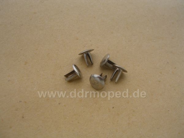

pneubusiness
Geschrieben am: 26.11.2010, 10:13
Beiträge: 6871
Mitgliedsnummer.: 1854
Mitglied seit: 30.01.2009
Ich präsentiere: Die Spreitznieten die ich habe.
Gesamtlänge 12,5mm Stärke 3,2mm Kopfdurchmesser 6,2mm
Ich hab nicht viel Ahnung aber glaub die kannst Du für Deine Zwecke nehmen, da unser Norbert hier die auch schon mal bekommen hat, oder Du fragst Ihn mal.
Solche Nieten hab ich auch noch in "Patinaausführung" die kosten nix ph34r.gif
Gruß Tino

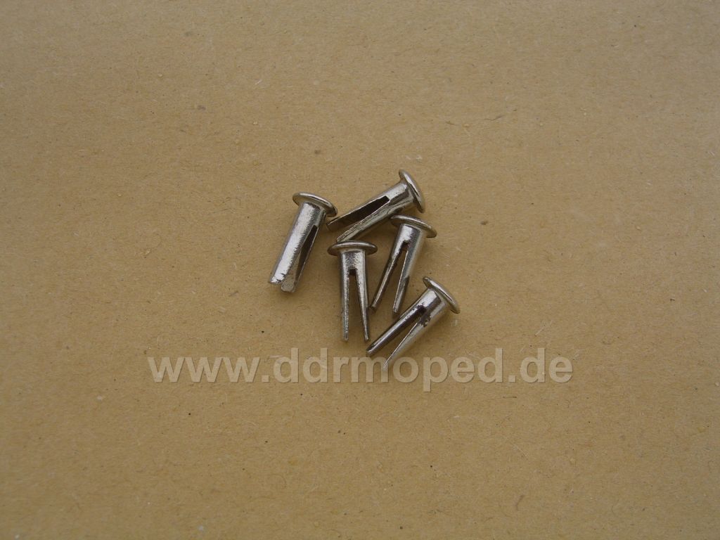

pneubusiness
Geschrieben am: 26.11.2010, 10:27
Beiträge: 6871
Hier noch was: Weiss jemand "des Rätzels Lösung" ???
Gesamtlänge 7,8mm Stärke 3,5mm Kopf 7,6mm
Die Kerbnägel für die Steuerkopfschilder würden mich auch interessieren (Maße/Foto)
Vielleicht hab ich da auch etliche. Alle Teile hier natürlich original aus Großvaters Lager.
Gruß Tino
