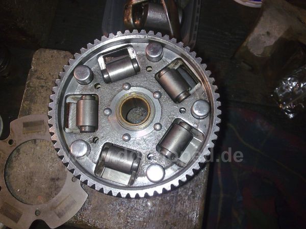

lambiman: noch mehr Bilder hast Du nicht von dieser Fliehkraftkupplung oder?

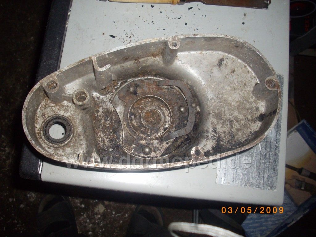

Auch der Kupplungsdeckel würd mich interessieren. Wie das mechanisch so aufgebaut ist...

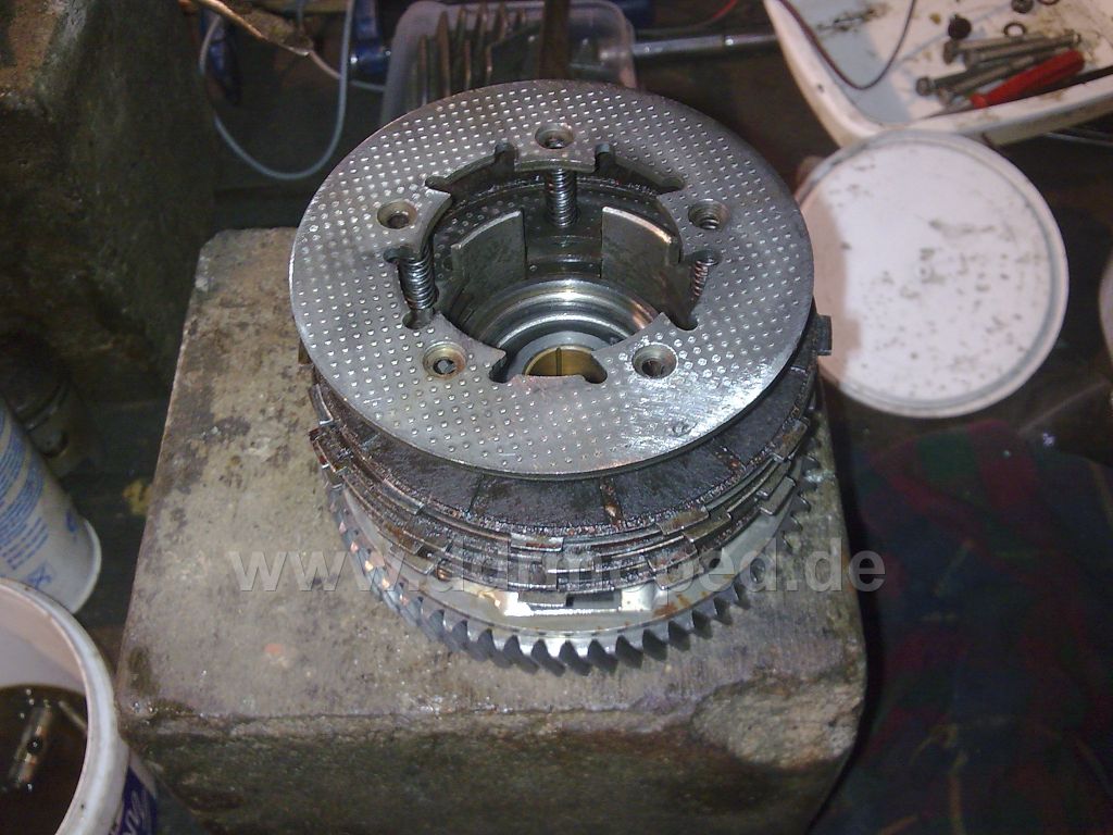

Doch hab ich ich hatte die bei meiner S mal auseinander wegen der Kupplungscheiben und muss sagen mit Wald und Wiesen Reparatur ist da nix

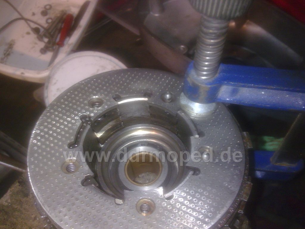

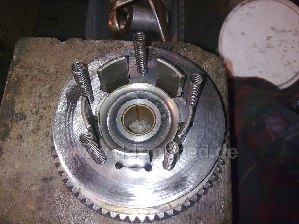

Und kannst dir bisschen vorstellen wies funktioniert

und der Deckel

Das sind klasse Bilder.
Allerdings habe ich mir das irgendwie "komplizierter" vorgestellt...
ich dachte da sind jetzt 1000 Schrauben und Federn irgendwo, aber nix.
Danke Dir auf jeden Fall für die Bilder. Haben mich wieder weitergebildet biggrin.gif

Es gibt drei Mechanismen:
* Anfahrkupplung per Fliehkraft. Die Gewichte drücken nach außen, schließen die Kupplung gegen die Kraft von fünf Spiralfedern "Öffner".
* Schaltkupplung, von der Wippe mitbetätigt. Der Mechanismus im Deckel (im Foto fehlt die Hälfte!) öffnet die Kupplung über einen Druckstift gegen die Kraft von fünf weiteren Spiralfedern "Schließer".
* Schiebebetrieb-Sperre, betätigt durch den Querbolzen in der Kurvenrampe ganz außen in der Trommel. Der blockt den Mechanismus, wann immer die Kupplungswelle sich schneller dreht als der Korb - also beim Gaswegnehmen, beim Ankicken oder beim Schieben.
