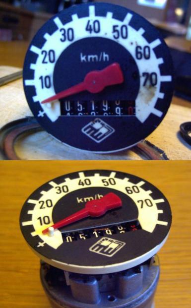

es ist vollbracht, vielen dank an norbert, der mich letztlich
ermutigte den tacho zu öffnen... ihr erinnert euch...

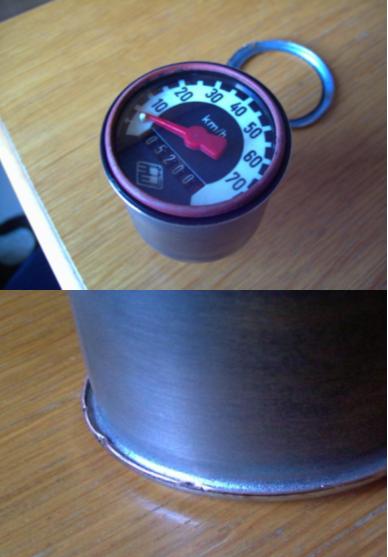

dann den ring bei ferund dumcke bestellt, doch vorsicht, er ist höher am
bördelrand, als der alte originale, also absetzen, geht sehr gut mit der flex,
aber aufpassen, nur vorsichtig andrücken und ring drunter weg ziehen...
_uhm.gif guckst du
Hisi
  Geschrieben am: 04.02.2007, 13:45
Beiträge: 1521
Mitgliedsnummer.: 349
Mitglied seit: 18.10.2006

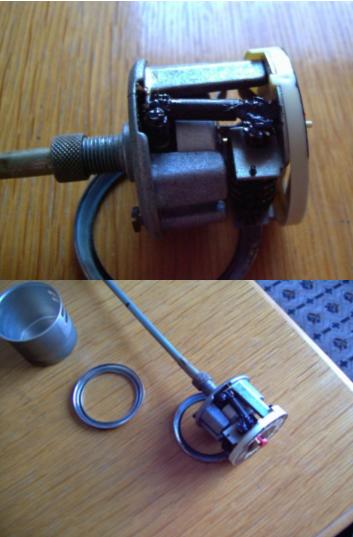

anschließend den ring mit leerem gehäuse anpassen, was klemmt,
abschmirgeln, später mit dem glas ist das sehr doof!! alles schön
saubermachen, ring kann aufgesetzt werden, daß glas liegt tiefer.
vorher noch die getriebteile schmieren, fetten, mit tachowelle und
akkuschrauber bewegen, uuhuups bin dann auf 5200km gekommen,

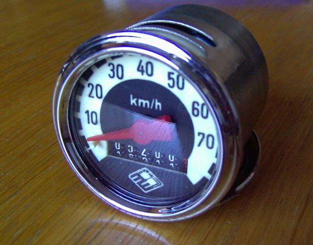

zumachen, ringsrum schön bördeln, da freut sich die hausfrau,
wenn ihr in der küche arbeitet !!! tolle wurst das!
Hisi
  Geschrieben am: 04.02.2007, 13:52
Beiträge: 1521
unn, ferdsch das ganze......
jetzt freut sich hisi wieder, wie bolle auf dem mistwagen !!!
hier abschließende pics.....

und so sah er mal aus, der bursche...
