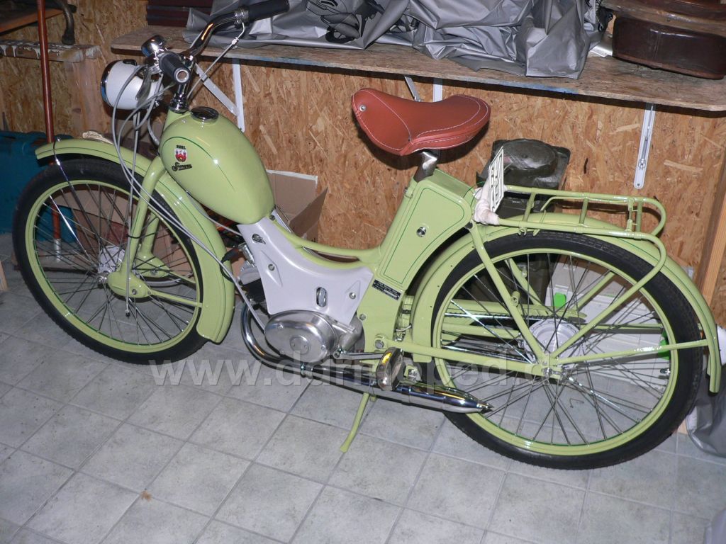

PS: Heute ist der Tank fertig geworden.... smile.gif

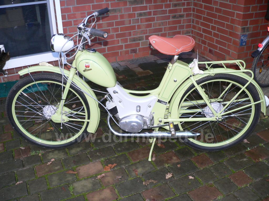

ich habe heute das schöne Wetter noch mal genutzt um eine kleine Tour zu machen....
Es ist wie Norbert sagt kein Problem das Rad mit dem Fuß oder der Hand fest zuhalten...
Ich fahre das gute GL Öl.... wie in allen meinen Fahrzeugen....
Matze
