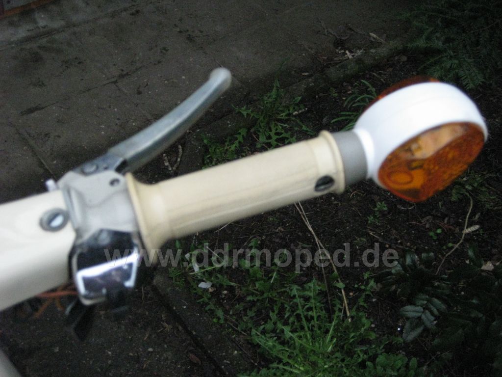

Da ich hier immer wieder schön gemachte Stars sehe. Dachte ich mir ich traue mich mal Euch mein Projekt vorzustellen. Sicher bin ich nicht perfekt aber mir machts Spaß, an meinem alten Star zu schrauben. Der Star ist Bj. 70 und was mich besonders freut, ist das ich noch alle Original Papiere inkl. Lückenlosem Versicherungsheften mit Marken bis 1990 usw. habe. Ebenso hat der Star noch seinen originalen ersten Motor. Einige Ersatzteile habe ich bei AKF und bei mts-oldtimerservice gekauft über die Qualität einiger Teile würde ich gern mit Euch diskutieren (Eure eigenen Erfahrungen) denn bei einigen Sachen bin ich stink sauer. Das soll es erst mal gewesen sein. Schönen Sonntag noch wünscht Euch Dirk.

Hallo Dirk, schönes Projekt. Gleich mal eine Frage: Sind das die Magura-Griffe, die du verbauen willst?

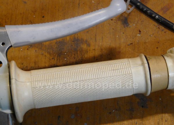

Danke Thorsten. Da sind wir auch gleich beim Diskutieren über Qualität. Die Griffe sind wohl nicht von Magura, leider haben sie einen leichten Rotstich mit dem ich aber leben kann. Der Gasgriff ist etwas kürzer als das original. Für 14,99€ kann ich damit aber leben. Bei dem Distanzstück bin ich allerdings enttäuscht für 4,99€ sollte wenigstens der Farbton so einigermassen passen. Das Teil sieht aus wie selbst gegossen. Eben so die Griffüberzieher 12,99€ !!!!!!!!!!!!!!! für angeblich weiße Überzieher, für mich sind die milchglasfarben aber nicht Weiß.

Wegen der Griffe hatte ich gefragt, weil auf es auf einem Foto so aussah, als hättest du die längs gerippten Maguragriffe dran, wie sie der eine oder andere an den 64er Star (Schwalbe) baut. Aber dein Mop ist ja jünger und so gehören die nicht mehr dort ran. Die Überzieher sind normalerweise auch nicht weiß, sondern leicht durchsichtig. Das Distanzstück sollte die Farbe der Blinker (nicht des Griffgummis) haben. Da an meinen Star aber ein Aludistanzstück gehört, hätte ich das originale gelbliche übrig. Wenn ichs finde ( wink.gif ) mach ich mal ´n Foto.

Eigentlich waren die Distanzstücke doch grau, wenn ich mich nich' irre .
Übrigens waren die Festgriffe und Gas-, oder Schaltgriffe seit 1969 nach und nach auf schwarz umgestellt worden . Die Distanzstücke ebenfalls . wink.gif
Geschrieben am: 14.11.2010, 22:07
Beiträge: 5627
Ich glaube nicht, dass die Distanzstücke aus grauem Plaste waren. An der 64er Schwalbe waren sie definitiv aus Alu, warum sollten sie am Star anders sein?
Dass an das hier vorgestellte Projekt schon schwarze Griffgummis gehören, dachte ich mir fast. Und dann würde auch das schwarze Distanzstück passen.
Thorsten
Geschrieben am: 14.11.2010, 22:56
Beiträge: 12034
Ich würde jetzt mal janz frech behaupten, dass die Alu-Distanzstücke nur zu den Baujahren 1964 und eventuell 1965 gehören . Dann waren es graue aus Kunststoff, ab Januar 1969 schwarze aus Kunststoff . hmm.gif

Alu Distanzstück gab es mindestens bis 67...behaupte ich mal gaaanz frech.

Könnte auch hinkommen, weil, so lange waren ja auch die Ochsenaugenblinker verbaut . thumbsup.gif

Toni, keine Frage, auch mir gefällt der Star. Aber weil Dirk über die Qualität der Nachbauteile diskutieren wollte, sind wir halt auf das Distanzstück zu sprechen gekommen.
