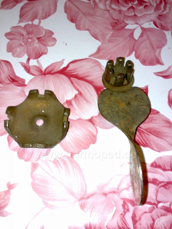

Sehr nützlich bei solchen Arebeiten sind die im Bild dargestellten alten DDR Werkzeuge- "Speichenschlüssel". Mit den neumodischen die man so zu kaufen bekommt, komme ich nicht soooo richtig zurecht, weil man die nicht 360 Grad um die Speichen drehen kann! Mit diesen alten dagegen funktioniert das wunderbar.
Ich wünsche weiterhin frohes Schaffen und am Ende eine Präsentation des Ergebnisses.
