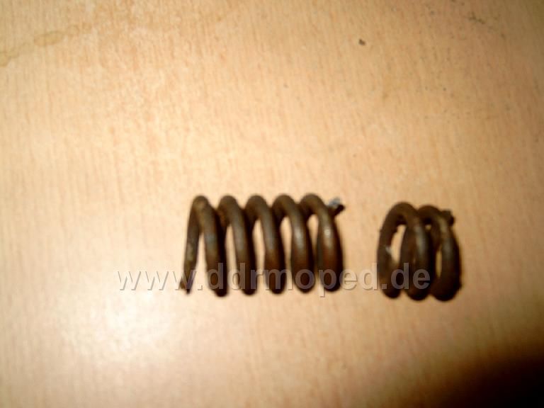

Heute hats mich echt bald gelegt mit meinem Mofa...39 Jahre haben Sie gehalten und ausgerechnet heute bricht mir doch während der fahrt so eine vermaledeite Gabelfeder weg wie Glas...die andere hats verbogen...ebenso den linken Bremshebel den hat nun auch das Zeitliche gesegnet einfach duchgebrochen..nu muß ich erstmal auf den MAW umsteigen ob ich will oder nicht bis die Teile von Sausewind da sind... cry.gif

Wieso schmeisst man sich wenn man 5cm Federweg verliert??
Ne täte mich echt mal interessieren, denn du schriebst ja das die Gabel noch heil ist..

Hat mich ja nicht geschmissen zum Glück...hab die Feder hier liegen...ist zweimal durchgebrochen und die andere verbogen...die Gabel ist zum Glück noch heile. Aber kann ja so nicht rumgurken...also muß das Töffli erstmal im Keller bleiben... cry.gif
Nee, die Federn sind außenliegend und nur auf Konusse aufgeschraubt die sind fast das einzige was die Gabelschwinge in der das Rad hängt halten und wenn da eine weg bricht isses Essig mit fahren... weep.gif

Habe gestern endlich meine Teile bekommen von Sausewind...nu isser wieder schnell wie ein Wiesel mein roter Blitz... rolleyes.gif
