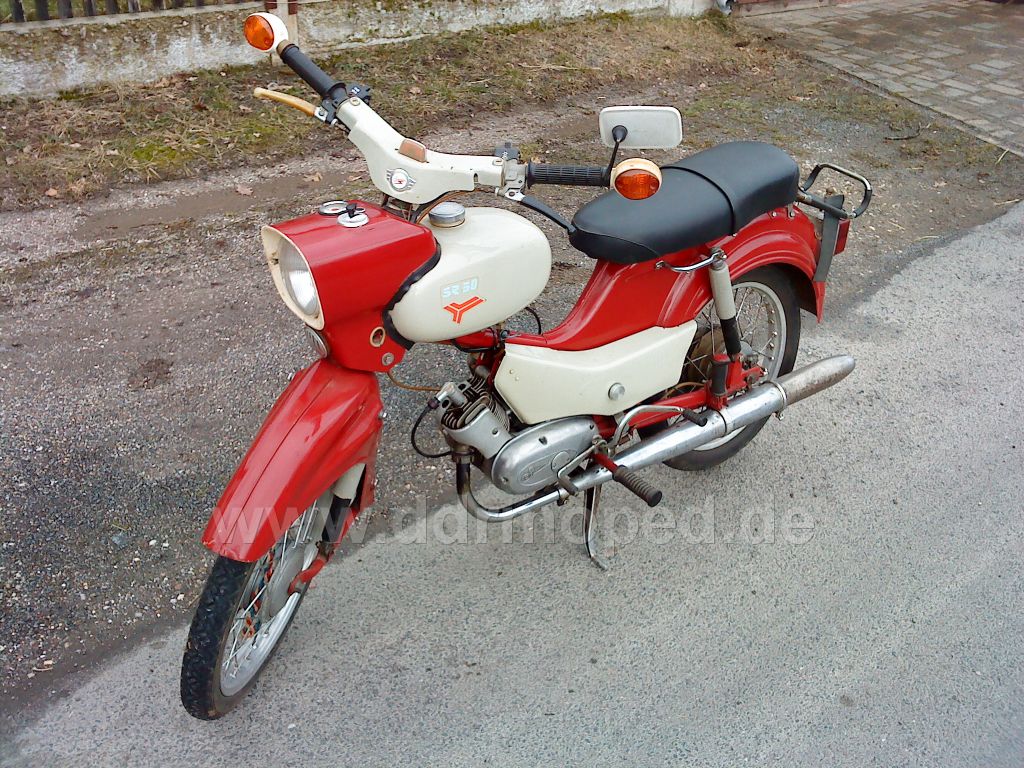

ich hab hier mal ein Bild von einem Star, welcher Baujahr 1974 ist.
Was müsste alles geändert werden, damit er wieder original ist?
Mir fällt der Aufkleber und die Gasgriffamturen auf.
Bitte schreibt mir doch, was ihr so bemerkt.
Vielen Dank

Hallo Christian
Beim 74er kann man viel machen wie man möchte.
Aber fakt ist folgende Sachen sind noch zu tauschen.
Kupplungshebel Überzug in Beige sowie rechts
Gasarmatur hat die falsche Farbe das hast ja schon gemerkt
Die Griffgummis sind falsch
Auspuffendstück gehört Zylindrisch nicht Spitz
Reifen sind falsch es gehören Heidenau K30 drauf
Die Schalterkappen sollten in Crom sein
Das Rücklichtgehäuse gehört Schwarz lackiert eventuell stimmts ja bei dir man kanns nicht sehen.
Distanzstück zwischen Gasrohr und Blinker müsste Schwarz sein

Danke Dirk für die schnelle und kompetente Antwort.
Muss da ein Six Days Tankdeckel drauf, ist das die richtige Sitzbank und gehört der Lampenring vorne in schwarz oder weis?

Kein Ding
Ja es gehört der Sixdays Deckel drauf
Die Sitzbank sollte stimmen aber zeig mal lieber noch paar Fotos.
Beim Lampering ist es schon schwammiger wie gesagt beim Bj74 gabs das mal so mal so ich denke es reißt dir keiner den kopf ab wenn du den Beigen dran lässt.
Die Soziusrasten gehören natürlich nicht lackiert aber ich denk das weißt du selber

QUOTE (lambiman @ 19.10.2010, 18:38)
Und beim Sixdays bin ich mir auch nicht sicher.
Tendiere eher zu einem normalen "Simson" Deckel.
Die Seitendeckel werden mit Plastikdrehschrauben in Sternform angeschraubt.
Denke mal Beige. Lampenring würde ich auch beige lassen.

Geschrieben am: 19.10.2010, 20:43
Beiträge: 12034
Die schwarzen Rückleuchtengehäuse kamen meines Wissens erst Ende des Jahres 1974 auf .
Geschrieben am: 19.10.2010, 20:58
Beiträge: 5628
Fußrastengummis müssten wohl die längs gestreiften sein und die Seitendeckelmuttern scheinen hier aus Metall zu sein. Aber ich sehr grad, das stand schon weiter oben unsure.gif
Thorsten
Der Spiegel, gehört da nicht ein größerer rechteckiger dran?
Geschrieben am: 19.10.2010, 21:05
Beiträge: 12034
QUOTE (boerdy61 @ 19.10.2010, 21:58)
Thorsten
Nee, das ist der Slusia aus Plast ! Der ist in grau auch an meinem '74er Staribert dran . thumbsup.gif
Geschrieben am: 19.10.2010, 21:07
Beiträge: 5628
Okay, wusst ich nicht. Ich kann mich nur dran erinnern, dass ich 1976 an meinem 74er einen großen Spiegel (wie beim Trabi, nur in schwarz) dran hatte. wink.gif
Thorsten
Sperberhaftes
Geschrieben am: 19.10.2010, 21:51
Beiträge: 615
Mitgliedsnummer.: 2376
Mitglied seit: 22.06.2009
Aber ich glaube die wurden ab 73 auch öfters mal bei Simson verwendet, weil an z.B. sehr vielen Habichten die man so sieht ist ein schwarzer MZ Spiegel verbaut und das so viele Spiegel an den ganzen Mopeds getauscht wurden kann ich mir schwer vorstellen. hmm.gif

Alex hat ja wegen dem Rücklichtgehäuse schon die Antwort geschrieben.
Was den Tankdeckel betrifft, war auf dem Star bist zum Schluss immer der Six Days drauf.
Wenn unser Kammerrad noch mehr über den 74er wissen will, dann soll er doch einfach mal in den Aufbaufred von Alex rein schaun. wink.gif thumbsup.gif
