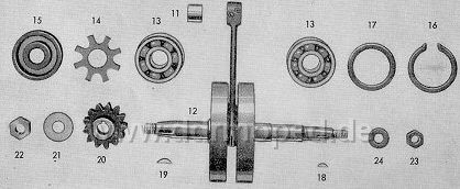

hab grad geschaut... die Mutter war total locker. Jetzt ist das Problem, das ich nichts von einer Passscheibe sehe... ich hab auf der Welle erst die mutter, ne kleine U-Scheibe und dann das ritzel... Problem hier ist auch, dass die Nut auf der Welle schon stark verschlissen ist, da vermutlich schon länger die mutter nicht fest war. hat jemand eventuell ein Bild von der Passscheibe???

Die Passfeder (Scheibenfeder) ist die Nr. 19.
Dieser Halbmond greift in je eine Nut in der Kurbelwelle und in dem Zahnrad ein und verhindert so ein Verdrehen.

Mach mal bitte ein Foto von der Welle. Es ist einfach so, dass durch das unkontrollierte Mitdrehn der Konus leidet. Solche Wellen, die ich einfach wegschmeissen müsste, hab ich zu Dutzenden (ein Dutzend= 12 Stk.) hier. wink.gif
Die Kraftübertragung macht der Konussitz/die Konuspassung. Die Passfeder ist nur Beiwerk. Seit Jahren predige ich Das. Das können Neulinge natürlich nicht wissen. Es ist also, Achim, kein Vorwurf. _console.gif
Eine Abtriebswelle, die nicht dadurch "zur Hure" gemacht wurde, rangiert mittlerweile auch unter Goldstaub...Schmeisst also Eure alten Motore nicht weg!
Und ich lege mich auch (wie immer laugh.gif ) gerne mit Wolfgang an: Eine Passfeder ist bei der Abtriebswelle garnicht notwendig. Geht ohne. Ist egal. Ist ne Konuspassung. Erklärs mir. laugh.gif Die Blechbüchsenkeilfederpassscheibe verhindert keineswegs ein "Verdrehn". Die is nur Alibi.

Soviel zur Passfeder: Klick.
Wenn man bei der Montage nicht aufpasst und die Passfeder nicht richtig in der Nut der Welle sitzt, kann es passieren, dass sie beim Aufschieben des Zahnrades nach hinten etwas heraus geschoben wird. Dadurch kantet auch die Kegelpassung, wird nicht richtig fest und und rüttelt sich dann locker. So wird sie dann beschädigt.

Ich danke euch für die Hilfe. Hab eine neue Passfeder verbaut und alles zusammen gesetzt. Die Welle sieht noch top aus.

Wenn man diese Konuspassung zusammen fügt, muss alles dort fettfrei sein!
Das muss Metall auf Metall sein.
Ich stecke immer das Ritzel drauf, kontrolliere den korrekten Sitz der Passfeder und gebe dann einen trockenen Schlag auf das Ritzel.Da kann man eine passene Nuss aufsetzen und mit nem Hammer einen Schlag geben.Dann die Wellscheibe drauf und die linksgewindige Mutter festziehen...fertig.
