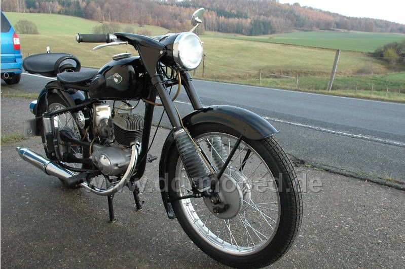

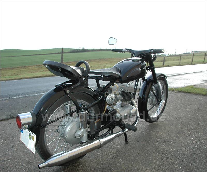

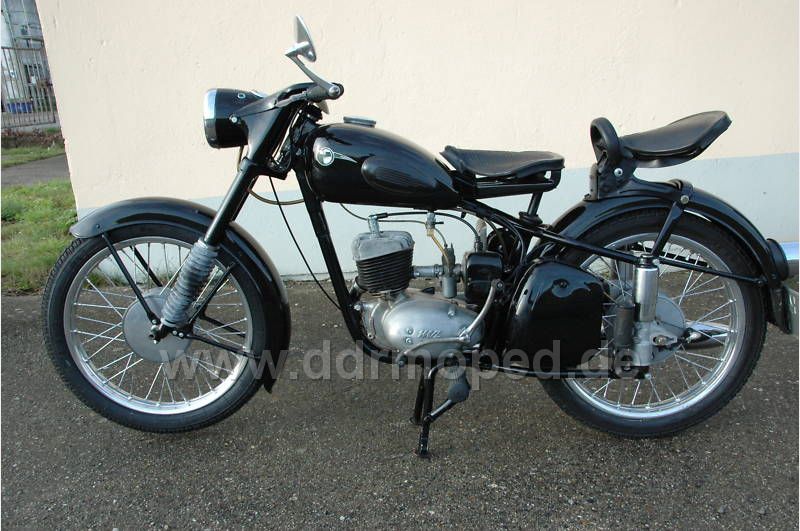

so, ich will hier mal die Gelegenheit ergreifen, euch mitzuteilen, was passieren kann (aber nicht muß!), wenn man eine als restauriert bezeichnete RT 125/3 über das Internet nur anhand der Fotos kauft.
Ich habe gerade die Fotos nicht zur Hand (evtl später), deshalb muß eine Beschreibung erst mal reichen: Auf den Fotos sah die Maschine wunderschön sauber und restauriert aus, also der Lack war neu, der Motor sah sauber aus und der Chrom vom Auspuff war gut.
Ein paar Dinge sind mir auf den Fotos aufgefallen, die fand ich aber nicht so tragisch: Linierung war keine vorhanden - gut, aber die wollte ich auch nicht, danach hatte ich mir das Objekt ja ausgesucht, der Benzinhahn war nicht original, und, was ich erst realisiert hatte, als die Maschine bei mir ankam: die Telegabel-Holme waren lackiert. Okay, das Rücklicht war von der ES/TS, aber das gefällt mir so.
Hier angekommen, mußte ich dann die ersten offensichtlichen Mängel feststellen:
- die Bowdenzüge für Vorderradbremse, Kupplung und Gas waren so gut wie fest - der Lenker wollte sich nur schwerfällig bewegen (wie ich später herausgefunden habe, wurden die Lagerschalen mit lackiert - ohne, daß man sich die Mühe gemacht hätte, den Lack wieder zu entfernen) - und dadurch, daß der Brems-Bowdenzug so schwergängig war, wäre ich beim ersten Ritt beinahe gestürzt, weil nach dem ersten Bremsen der Nippel beim Loslassen der Bremse aus der Halterung von der Bremsankerplatte gesprungen ist, so daß ein zweites Bremsen nicht mehr möglich war.
Gut, seit dem der erste Schock überwunden, und die Bowdenzüge getauscht wurden, das Steuerkopflager regeneriert wurde, und ich immer noch nicht damit zum TüV fahren wollte, haben sich seitdem so nach und nach folgende Mängel aufgetan, die langsam ins Geld gehen:
- der Chrom der Telegabelholme war im Eimer, darum waren die auch überlackiert. Auch liessen sich die Holme nicht mehr öffnen, da der Schlaumeier versucht hatte, einen Schraubendreher in die Pertinax-Buchse zu treiben - was sie natürlich nur noch fester gemacht hatte. Lösung: Beide Holme ausgebaut, in der Mitte aufgesägt, den Inhalt gerettet und neue Holme nachgekauft.
- der Tank war zwar entrostet, aber nicht versiegelt worden, so daß er wieder Rost angesetzt hatte. Also selbst noch mal entrostet und versiegelt.
- selbstredend war alles, was irgendwie aus Gummi war, vergammelt, also alle möglichen Gummipuffer.
- Ein Simmerring im Vorderrad hat gefehlt, so daß sich der Dreck in beide Kugellager eingefunden hatte, war die Kugellager zum Kratzen gebracht hatte. Eine Dose Teilereiniger ging dabei drauf, den Dreck aus den Lagern rauszuholen und sie damit zu retten. Ein neuer Simmerring mußte natürlich auch her.
- die Halte-Schrauben von Kupplungs und Bremshebel sind gerissen. Sie halten noch irgendwie, nur wie?!
- statt eines verschraubten Lenkerendenstopfens am Gasgriff war nur so eine Buchse hineingesteckt, die auch schlecht gehalten hat. Natürlich durch eine richtige Ersetzt
- und natürlich hatte der Gasgriff auch gekratzt, klar war auch eine Nase von der Gasbowdenzug-Halterung gebrochen.
- im Scheinwerfer war die Glasscheibe nur irgendwie mit weissem Silikon verpappt und befestigt. Fragt nicht, wie lange ich gebraucht habe, um die Scheisse da wieder rauszukriegen.
- statt richtiger Glasscheiben für das rote und grüne Kontrolllicht, waren irgendwelche farbigen, schlecht zugeschnittenen Plastikscheiben reingeklebt, die erste fiel schon bei der Anlieferung heraus, bei der zweiten mußte ich nicht sehr viel nachhelfen. Ersetzt.
- Sagte ich schon, daß die Batterie natürlich am Ende, und kein Werkzeug im Kasten war?
- Und wo wir schon dabei sind: vor dem Lackieren hatte man sich nicht die Mühe gemacht, und etwa Säure-Reste verblichener Batterien aus dem Kasten zu Kratzen. Nö, warum auch, sieht ja auch keiner.
- der Schalthebel war vergammelt und saß nur noch locker auf der Welle. Bevor er noch mehr Schaden an den Zähnen der Achse anrichten kann, hab ich lieber einen neuen draufgemacht.
- Klar, der Tank hatte kein Tanksieb.
- okay, der Abblendschalter war nur durch die obere Schraube befestigt. Die untere Schraube ging auch nicht rein, da durch den Lack offensichtlich der Durchmesser des Holmes zugenommen hatte, so daß ich erst das Gehäuse des Abblendschalters leicht bearbeiten mußte.
- Die Chrom-Hülsen der HiRaFe sind vergammelt. Andere würden sagen: Orschinaal. Gut, den Mangel kannte ich aber von den Fotos, der war also eingepreist.
- Die Zündkerze hatte nicht den richtigen Wämewert.
- Einer der Stehbolzen ist zu lang. Irgend jemand hatte sich an allen Bolzen mit einer Rohrzange zu schaffen gemacht, den Kratzspuren nach zu urteilen. 4 neue Bolzen sind schon bestellt.
- Okay, und was die selbstsichernden Muttern auf dem Zylinderkopfdeckel zu suchen hatten, weiß ich nicht.
Ich glaube, das war's. Wenn mir noch was einfällt, oder ich noch was finde (was irgendwie gerade ständig passiert, je tiefer ich in die Materie vordringe), trage ich das nach. Es wäre im nachhinein für mich viel billiger gewesen, ich hätte mir die Maschine von vornherein neu aufgebaut, und ich wäre mit dem Ergebnis evtl auch zufriedener. Aber diese Rechnung geht nicht auf - ich hätte mir von vornherein nicht zugetraut, so etwas zu tun.
