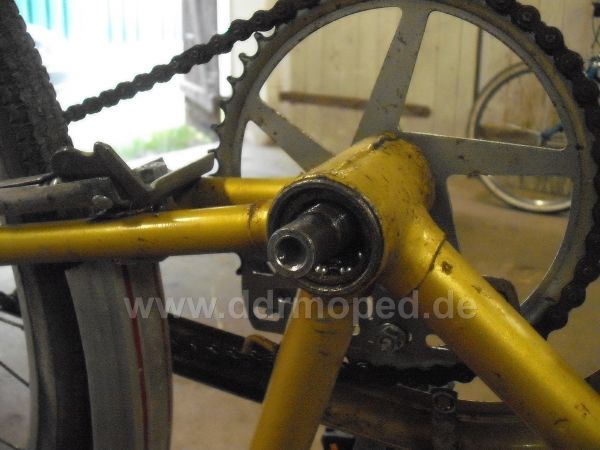

da es von dem keiltretlager mintestens 2 verschiedene geben muß, hier der passende tread...
mit hilfe eines haken-schlüssels (25 bis 27mm) wird die mutter gegenüber des kettenblattes gelöst. dazu nutze ich zweckmäßigerweise den pedalarm ohne kettenblatt. erst dann können die keile gelöst werden, mit einem kräftigen hammerschlag fallen diese auch raus. nun ist es möglich, die mutter abzuschrauben
wichtig! linksgewinde
es wird dann die 2. mutter oder gegenlager sichtbar, das kann dann ohne kraftaufwand auch endfernt werden. damit kann die welle herausgezogen werden.
der zusammenbau ist analog in umgekehrter richtung vorzunehmen. die welle sollte sich leicht und ohne zu großen spiel sich drehen lassen. hier die fotos:
1. das lösen der mutter

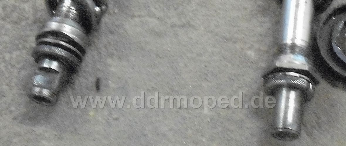

2. beides weg, welle liegt frei

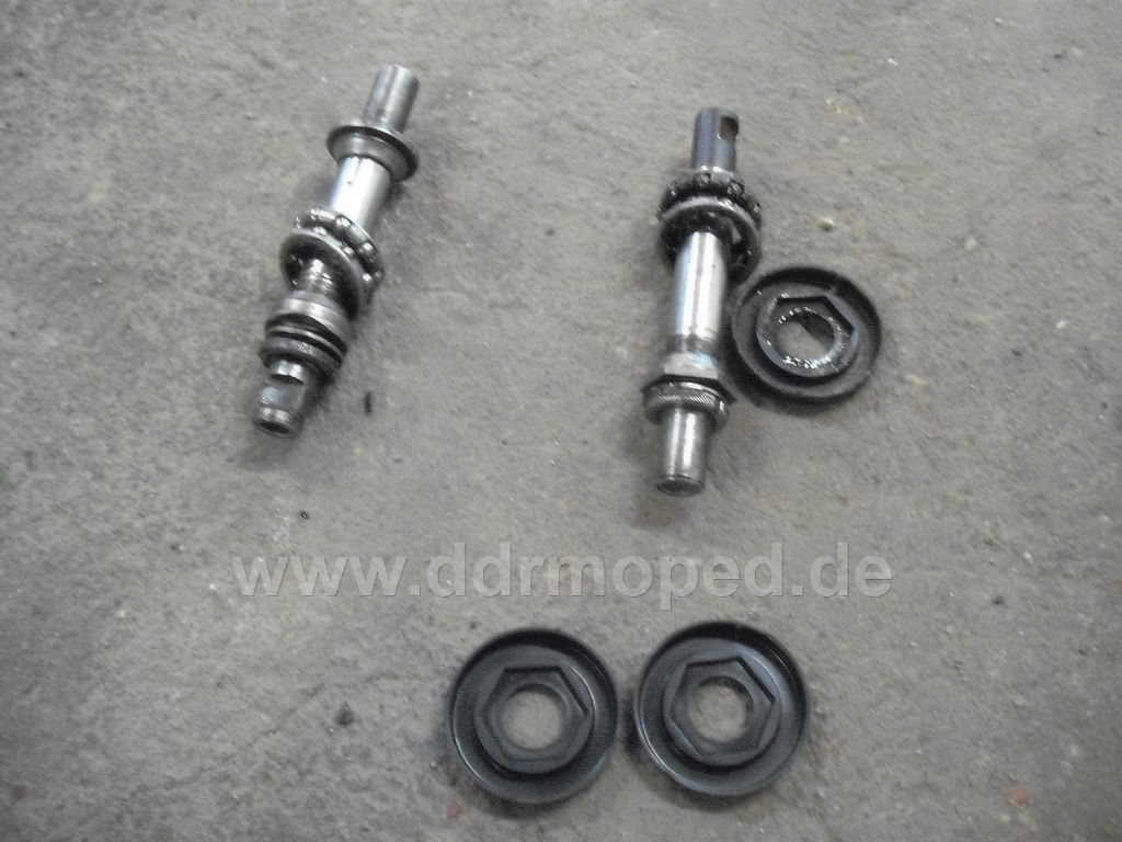

beide wellen nebeneinander:
links die ohne sechskant, wo ich kein schutz mehr habe
rechts die mit sechskant, wo es noch teile gibt

beide wellen näher:
