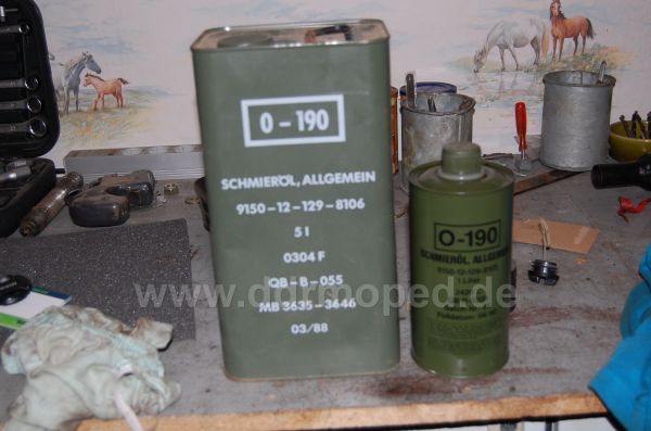

Hallo Andreas,
ich kann nur das "Waffen-Öl" (Schmieröl allgemein) der Bundeswehr empfehlen.
Das gibts auch hier und das Preisgünstig im Netz.
Gruß matze
ps. stelle heute Abend mal ein Foto von den Gebinden ein

hier mal das gute Zeug..... also ich nehme dieses Öl für alles am Moped.
Motormontage, Bowdenzüge, Kette, Schrauben und und und .....
Matze
