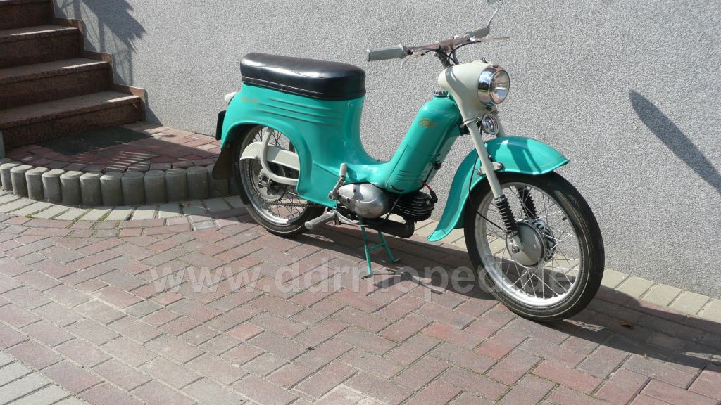

Endlich ist es soweit, nach kompletten Neuaufbau, (Motor mit neuem Kolben/Zylinder, neuer Kupplungslamelle) rollt sie wieder. Nur die Räder habe ich noch nicht fertig, da muß erstmal ein Provisorium herhalten (Felgensilber aus der Spraydose ohmy.gif ) aber sie haben neue originale Barumreifen aus altem Lagerbestand. Sie springt gut an, bremst gut,lässt sich prima schalten, liegt ganz gut auf der Straße, Licht und Hupe funktionieren (wenn's sein muß, sogar gleichzeitig wink.gif ) nur mit der Leistung ist's so eine Sache, allerdings habe ich ca. 100 kg lebend-Gewicht, da geht's im 1. und 2. Gang ganz gut zur Sache, aber nach dem Schalten in den 3. passiert eigentlich garnichts mehr, die Maximalgeschwindigkeit liegt bei ca. 40-45 km/h. Dabei läuft der Motor relativ ruhig, die Kerze ist rehbraun, die Zündung ist komplett erneuert und (unter Beachtung des Abrisses) neu eingestellt. Leider hatte ich früher keine JAWA, so feht mir ein direkter Vergleich, aber laut Forum haben ja auch andere das 'Problem' _uhm.gif

Hier noch die andere Seite.

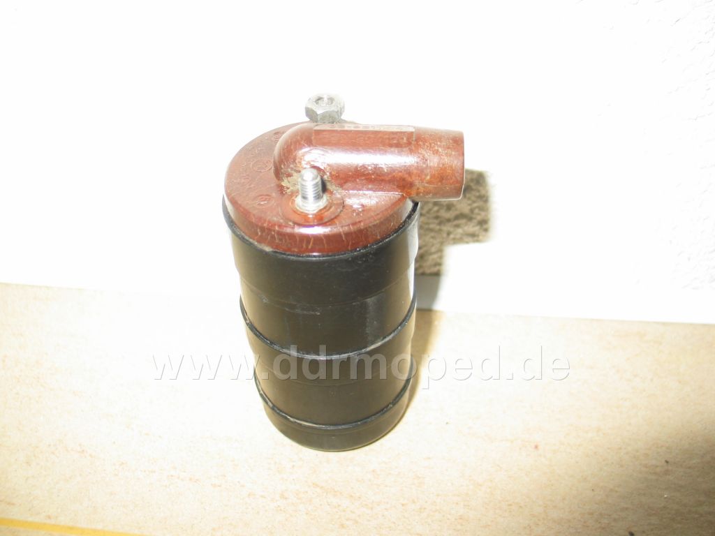

Hallo GT 82! Relativ lange Strecke bin ich schon gefahren, auch meine Jawa ging unvermittelt aus, war aber nach kurzer Wartezeit ohne irgendeine Reparatur wieder zu starten und brachte mich pannenfrei nach Hause. Ich habe die Zündspule (siehe Bild) in Verdacht, vielleicht kann diese alte Spule die Hitze bei geschlossenen Türchen nicht ab. Habe mir dann eine neue bestellt, die ist natürlich wieder ca. 1,5 cm länger, so kann ich die Türchen nicht schließen, folglich funktionierte die Jawa damit klaglos. Aber wegen der Optik ist nun die originale wieder an ihrem Platz und ich fahr mit der Jawa nur kuze Strecken... wink.gif Aber auch sonst kommt da keine andere Technik zum Einsatz, als was original dran gehört.

Bei mir war die originale Zündspule samt HAlter gar nicht dabei cry.gif , musste deshalb auf Simsonware zurückgreifen und etwas anders anbauen. Es geht soweit und die Verkleidung geht auch zu. Wenn mir mal eine originale Zündspule über den Weg läuft, wird selbstverständlich diese eingebaut. Bis dahin bleibt es beim Provisorium.

Wenn Du mit einer SIMSON-Zündspule trotzdem auch noch das Problem hast, dann scheidet wohl die Zündspule als Fehlerursache schon mal aus hmm.gif

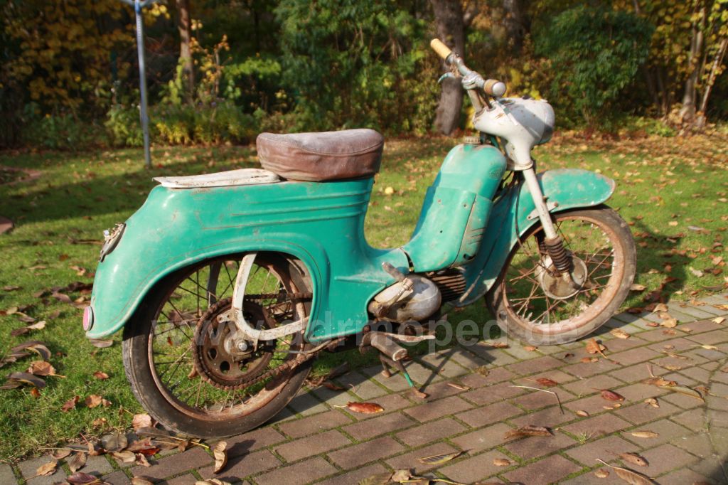

Hier nochmal der Kaufzustand meiner 555....
