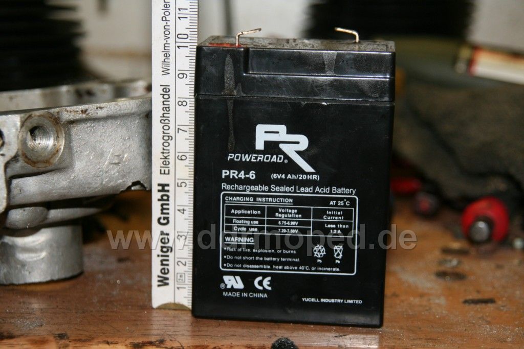

Bleiakkus sind nicht sehr empfindlich beim Laden, nur wenn man sie überlädt.
Das geht eigentlich nicht, wenn man nicht am Ladestrom rumspielt wink.gif Bleisammler machen bei konstanter Spannung alles von alleine. Durch die unterschiedlichen Ladezustände (im KFZ) regelt der Regler nur die Spannung. Die muss konstant sein. Der Bleiakku zieht sich, je nach Zustand, den Strom alleine, den er braucht. Je "voller" er ist um so höher ist sein Innenwiderstand>wenig Strom. wink.gif Fast leer> viel Strom.
Über den "Schlamm" findet man im Netz sicher was unter "Sulfatierung"
Ich benutze 2 Bleigelakkus 6V4Ah in 2 Mopeds ohne Probleme. Kein Auslaufen, keine Korrosion...
Ich kann von so einem Ding ja mal ein Foto machen, wenns intressiert.

Geschrieben am: 29.09.2010, 23:52
Nee, ich rede von Bleigelakkus! Auf dem Foto kann man durch die angelegte "Schmieche" die Grösse leicht selbst erkennen. Und die gehn!!
Bei Schwalbe kannst Du zusätzlich zum Akku dort ganz locker noch paar zusätzliche Dinge verstecken. Ohne dem Risiko des Auslaufens, der Säure usw.
Eine Bezugsadresse muss ich erst mal sehn, denn ich habe sie vom "Produzenten". laugh.gif (Nein, nicht die aus Chinesien, aber der Importeur sitzt um die Ecke. wink.gif)
