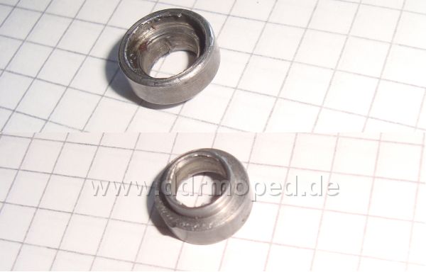

Habe bei meinem Motor (Nr. 1945xxx) die Kickerwelle getauscht und dabei die rechte gehäusehälfte abgenommen. Welle getauscht, den Rest habe ich zweckmäßigerweise drin gelassen. aber ich fand ein teil im motorgehäuse, was ich weder abgebaut habe, noch weis wo es herkommt und hinkommt. hier das bild dazu.

QUOTE (Gast @ 06.09.2010, 17:37)
Martin
Ich kenne jetzt keine Maße vin deinen Teilen da, aber für mich sieht es aus wie AKF Stütznippel der Kupplungsfedern hmm.gif

Jah.. sowas dachte ich mir auch, aber wie kommt das ding in den motor? Vorallem auf diese seite?
