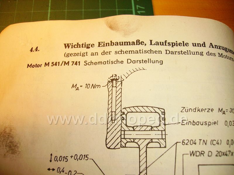

Das kann ich so nicht bestätigen.
Nach meinen Unterlagen gild auch für den 531, 541, 741 die 10 Nm Anzugsmoment.

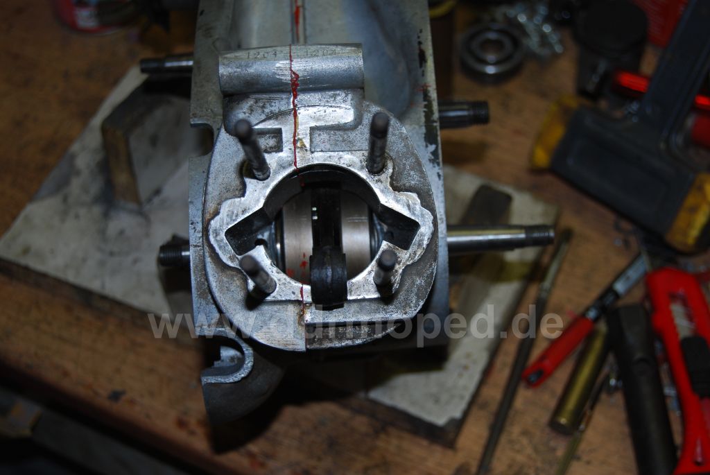

Der Grund meiner Frage: Auch ich ziehe die Muttern immer nach Gefühl an. Bei einem von mir überholten Motor stellte sich kürzlich heraus: kann nur Nebenluft ziehn. Als Ursache wurde schlussendlich festgestellt, dass in der Zylinderfussdichtung 1 cm fehlt!!! Rausgeblasen!!, denn ich baue keine auch nur etwas eingerissenen Dichtungen ein und auch die Dichtflächen waren in Ordnung.
Meine Theorie (eigentlich zwei) ist, dass sich entweder nach dem ersten Erwärmen im Lauf der Zylinder sich ausdehnt, wieder schrumpft und so fort und das ohne Nachziehn der Muttern die "Luft" zu gross wird.
Oder es hat was mit den gebrauchten und damit schon gestreckten Stehbolzen zu tun. hmm.gif
