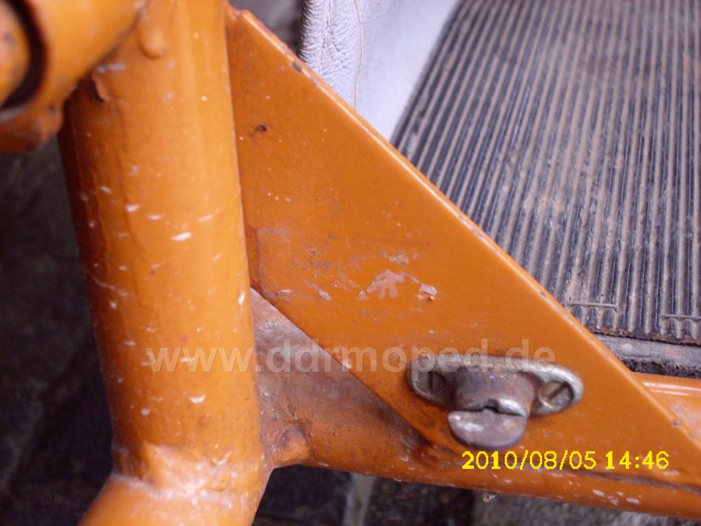

Ok,ich freu mich auf Neugier und werd mit Freuden das duo hier zeigen,wenns den da ist,und werde bestimmt Fragen rund um den Aufbau haben,geht schon mal damit los,das keine Rahmen eingestanzt war,unten links am Eintritt,da waren nur noch Kleberester,und gabs den ausspuff auch mit Spitztüte wie bei der Schwalbe?

also wenn du links unten im Einstieg Klebereste an der schrägen Strebe gefunden hast, dann ist das Schildchen mit der Rahmennummer abhanden gekommen, so wie bei den meisten 4/1-er DUOs. (An meinem DUO-Rahmen waren da noch nicht mal Kleberreste auf/im Lack zu erkennen)

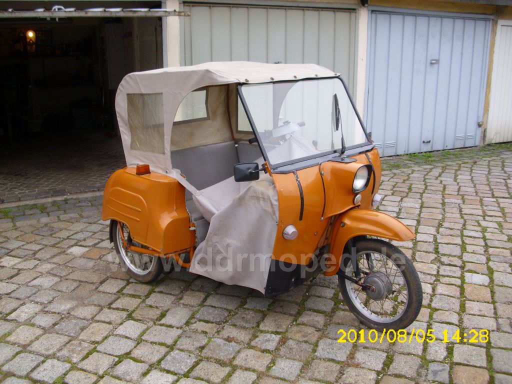

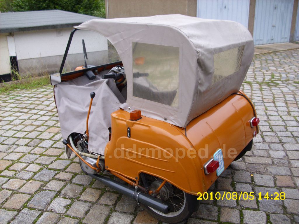

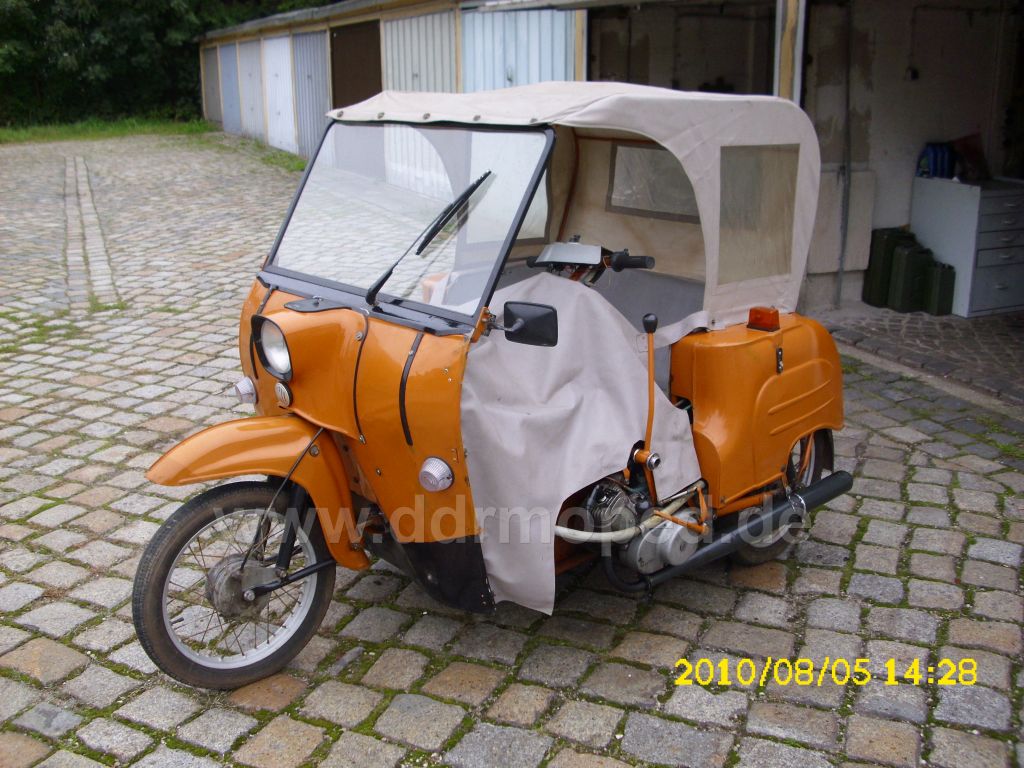

So Leutz,heute ist es gekommen,das gute Stück,und au wie fein,es schaut schon schmangerln aus,das Duo.Absoluter Trumpf hierbei der sehr gut erhaltene Lack,die DDR-Dachplane(ja richtig gelesen,die originale!!! biggrin.gif )sowie die dazu gehörige wetterschutzplane+der Abdeckhaube für die Elekronik vor dem Motor,eine Freude anzusehn,wie gut noch alles erhalten ist,als wenns gar nicht genutzt wurde. rolleyes.gif
Auf mich wartet nun viiiel Arbeit,es wird erst mal komplett zerlegt,gereinigt was das Zeug hält und dann Stück für Stück aufgearbeitet,dabei wird der schwarz überzogene Lack eine Herausforderung werden,Fehlteile ersetzt und die Galvanik mit Aufträgen bedient,u.was nicht ganz original hingehöhrt ersetzt.Dazu fällt mir als erstes der Auspuff auf,den der ist original emailliert,der wird aber durch einen verchromten ausgetauscht.Übrigens zeigt das eine bild deutlich die Kleberückstände von dem leider sad.gif ehemaligen Fahrgestellnummernschildchen dry.gif an der linken Versteifungsstrebe,von dem ja niemand hier ein Bild mehr hatt???,schade... unsure.gif mich täten jetzt echt mal Eure Meinungen interessieren,sagt ruhig was zum Duo,ich will mich bilden und Erfahrungen hören,also los gehts!Ich werde dann von den Fortschritten immer wieder mal berichten,man darf also gespannt sein,

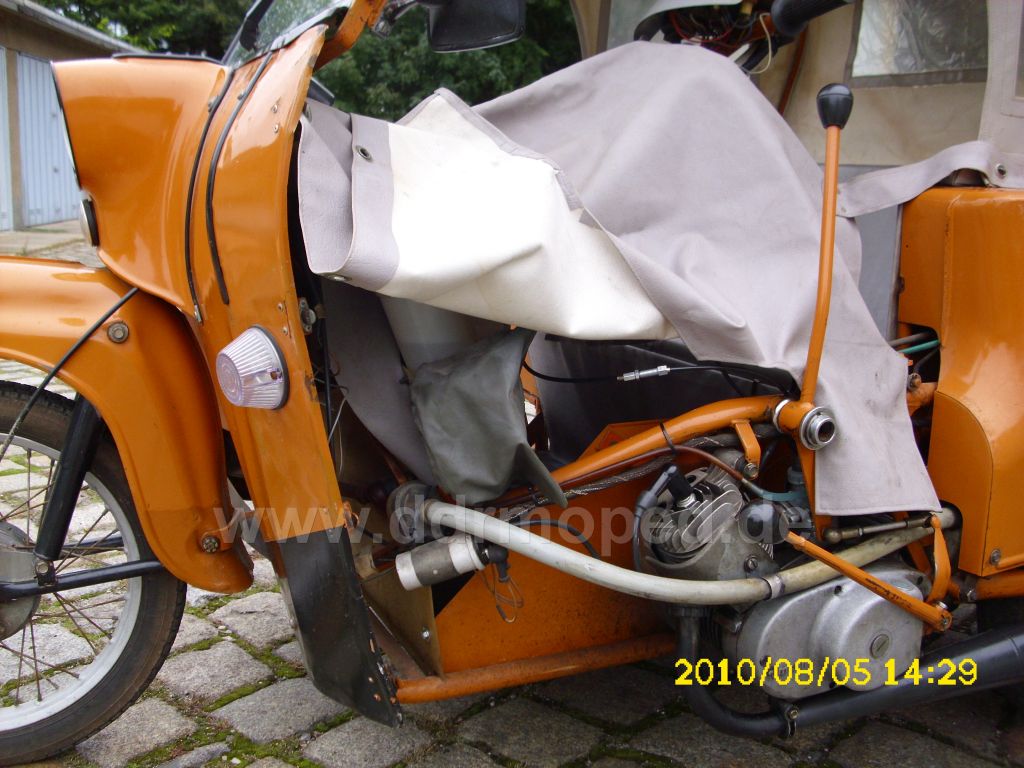

laugh.gif das I tüpfelchen die Haube,ich find das sooo komsich,aber echt toll was die sich damals haben einfallen lassen,um eine "Schutz" darum zu machen...

so,zu guter letzt das,wo mal die Fahrgestell.nr war,waaaaaaar... sad.gif sad.gif sad.gif

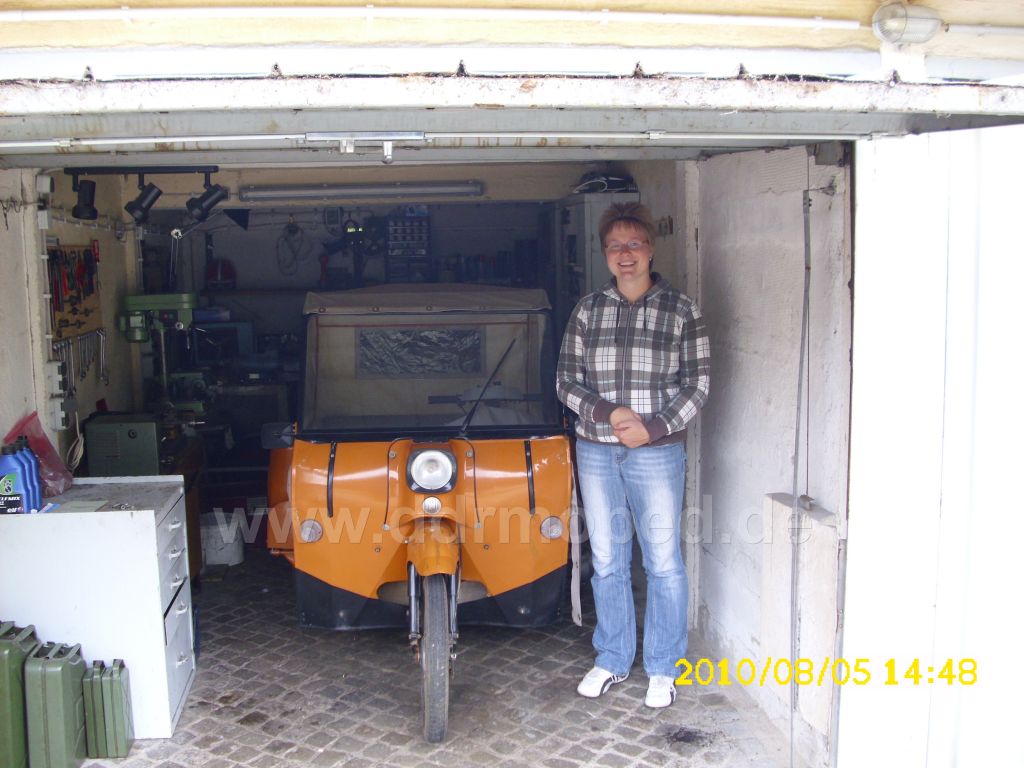

Naja ok,eins setzt ich mal noch nach,das hier ist meine Oma,damals,als sie noch jung war,mit ihrem Holzbein unter der Jeans ausm Intershop.... laugh.gif laugh.gif laugh.gif
ne,ohne Quatsch,das ist meine freundin,die manu und die freut sich schon sehr auf die erste Fahrt dann vorausischtlich nächstes Jahr mit dem Kultigem oder besser gesagt ulgigem Gefährt!

Wow, der sieht ja wirklich noch top aus!
Gut, der Lack hat hier und da mal eine kleine Stelle, die doch ausgebessert werden können (entgegen meiner damaligen Vermutung).
Dieser schwarze "Streifen" auf den Frontblechen wurde optisch gut eingepaßt. Nicht original, aber passend.
Flugrost an den Speichen ließe sich mit entsprechender Chrom-Politur (früher schwohr ich auf Elsterglanz) entfernen.
Der Auspuff wurde bereits ausgewechselt. (ich habe Chrom in Erinnerung)
Was mich irretiert sind sie schwarzen Zierleisten vorne (original "alufarben natur"), das schwarze Traufblech und der schwarze Scheibenrahmen sowie die schwarze Abdeckung auf der Lampenmaske. Bin mir nicht sicher, ob in den 80-ern serienmäßig vom grauen Hammerschlag auf schwarz gewechselt wurde.
Die defekte Parkleuchete findest du in der "Bucht"
Ansonsten fällt mir auf den ersten Blick nichts auf, was nicht original wäre. Das müßten dann Detailbilder zeigen...
Top Kauf!!! Preis sieht OK aus!

Der Scheibenrahmen mit Blech und den Leisten wurden devinitiv schwarz übergelackt,das kann ich daran erkennen,weil an kleinen Stellen der Lack darunter grau ist und der Hammerschlackefekt deutlich zu erkennen ist an der welligen oberfläche,das wird in den Urzustand zurückversetzt,indem ich es mit feinem Pulver strahlen lasse und selbst lackiere,(baumarkt üblicher Hammmerschlack grau)u.ich habe ja schon feine Abziehbilder!da mit "DUO 4/1".Die Speichen sind teilweise zu doll verrostet,das bringt nix mehr mit glanz,da kommen neue rein,lohnt sich am ende mehr als ständig braune Korrosion enfernen zu müssen.Ich werde also den (orangen) Lack anmischen lassen,um die schwarz abgedeckten Stellen wieder herzustellen,aber ich habe den Herbst und Winter über Zeit,ich will mir aber wirklich Mühe geben,den das wär glaub ich ein Verbrechen,den zu zerstören mit kompletten Neulack.Hab da mal im Fernsehen was dazu gesehn,da konnte eine gute Lackiererei den exakten Farbton per Laser zu checken,um ihn anzumischen,ist sowas üblich oder gibts hierzulande das eher kaum?Und noch eine zweite Frage,ich brauch für ein paar Stellen vor allem hinten metallknete,da sind ein paar hässliche Niete reingemacht und die Löcher hatten da mal risse und mit Spachtelmasse und schleifen ist das nicht stapil genug,wo gibts sowas zu kaufen?
