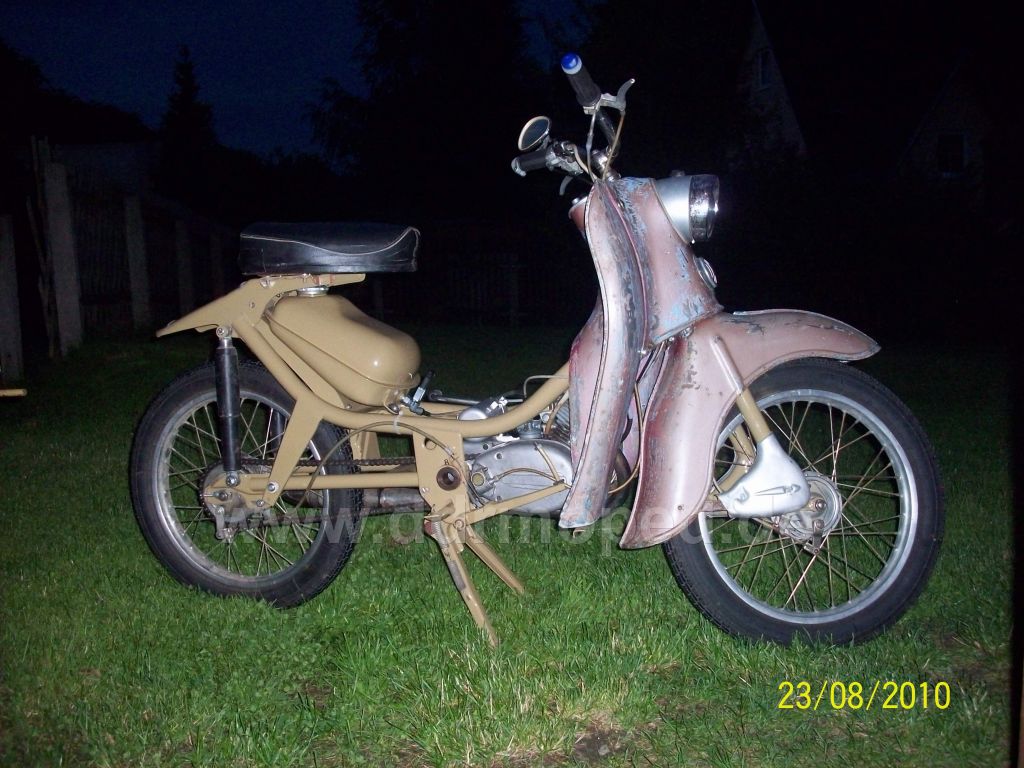

Hallo, mein KR50 hat folgendes Problem: Er springt gut an, läuft im Leerlauf, sobald ich losfahren will geht er aus. Am Anfang hat er nur bei Vollgas Aussetzer gehabt, jetzt geht gar nix mehr, sowie ein bissel Leistung gebraucht wird geht er aus bzw. ich zieh die Kupplung und er tuckert im Leerlauf weiter.
Ich habe den Vergaser ein paar mal gereinigt, Benzinhahn abgebaut und eine neue Dichtung eingebaut, die alte war ein bischen aufgequollen. Kerze gewechselt, mit und ohne Lufi probiert, Zylinder hatte ich auch schon ab und geguckt ob Öl im Kurbelhaus ist, alles i.O.
Kann es am Kondensator liegen oder an der Zündspule? Zündung ist richtig eingestellt, hab sie mal etwas verstellt in Richtung Frühzündung, hat keine Änderung gebracht.

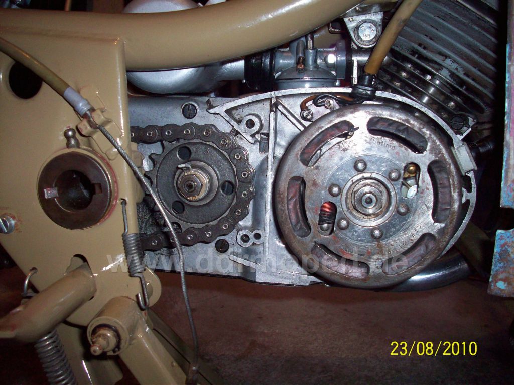

Ich glaub das nun auch mit der Nebenluft, muß nur noch rausfinden wo. Hab heute einen neuen Kondensator probiert, Zündkabel noch mal bissel gekürzt und wieder eingebaut, neue Kerze und Kerzenstecker hatte ich schon. Bei der Gelegenheit hab ich gleich noch ein neues Ritzel verbaut, welches ich im Paket von Matze gefunden habe. thumbsup.gif
Danach ging erstmal garnix mehr, kein Funke, ich dachte sonstwas ist kaputt, alten Kondensator wieder rein, alles wieder Ok. Sch... Neuteile! ph34r.gif

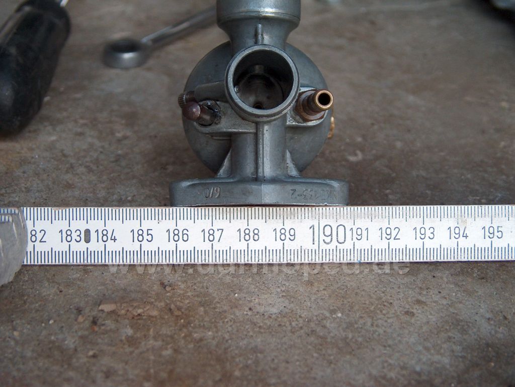

Erst versuch ich mal den Vergaserflansch dicht zu kriegen, aber ich vermute es liegt am Gehäuse. Ich glaube mit Hylomar oder ähnlichen Mitteln wird das nicht dicht, zumindest nicht wenn die Gehäusehälften nicht absolut plan sind, dazu sind die Gehäusestege zu schmal. Der Bärendreck von früher war da doch bissel was anderes.

Das Alte Ritzel ging wirklich noch, aber das "Neue" sieht doch wesentlich besser aus, oder?
Gruß Ronny
TS 150 Bj. 75 blau klick

Dichtringe sind neu, ich hab auch einen sogenannten Bananenvergaser, also der Flansch war ziemlich krumm, ich hab schon bissel dranrumgefeilt. Wenns nur das ist bin ich zufrieden, das krieg ich schon dicht.
