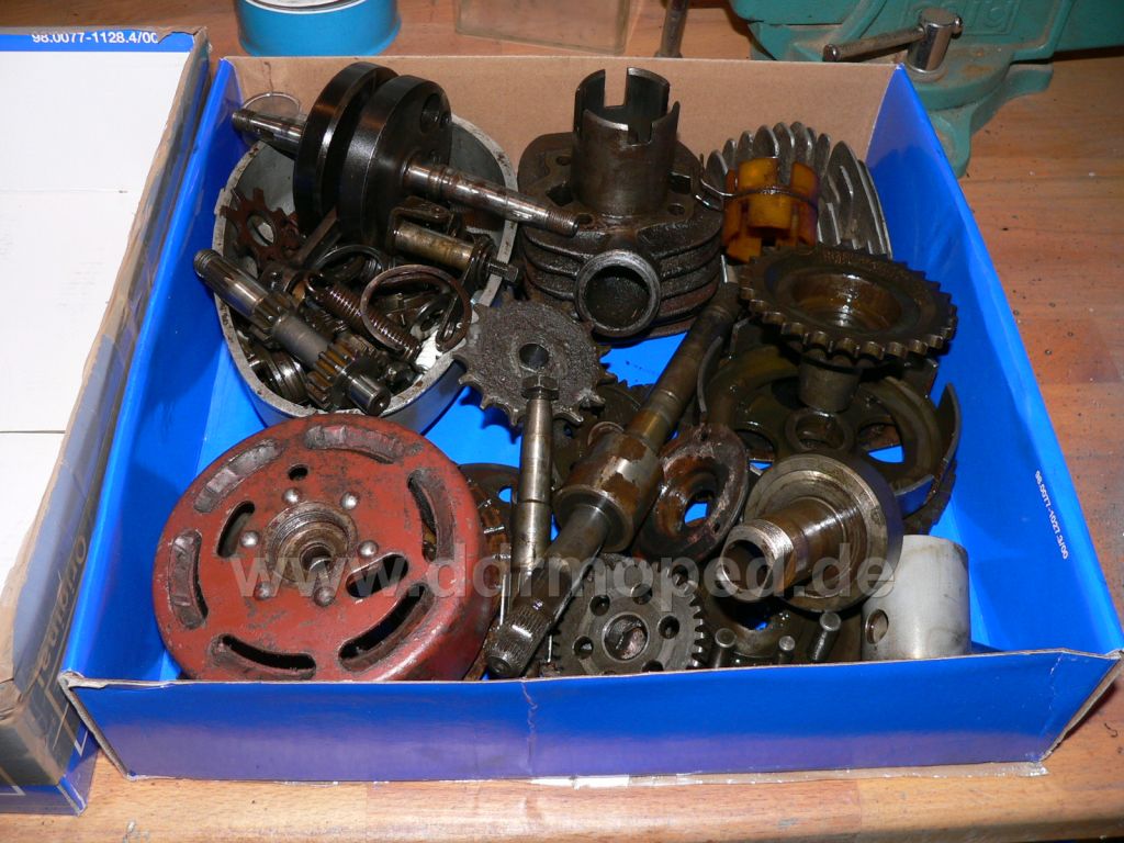

ich habe heute noch einen sehr guten SR2 Motor bekommen....
Wenn jemand noch einen Überholten Motor braucht kann er ihn nach dem Zusammenbau bekommen...
Es fehlt mir aber noch die Zündung, Vergaser und wie immer der Limadeckel....
Kolben Zylinder und Kurbelwelle waren noch Top....
Die Antriebsachse habe ich getauscht.. da das Gewinde nicht mehr ganz so gut war..
Kupplung kommt Neu und ich glaube die Pedalwelle wird auch noch getauscht...
Den rest schaue ich mir genau nach der Reinigung an..
Habe ihn heute erstmal Zerlegt und grob vorgereinigt...
Den Rest macht das Ultraschalbad

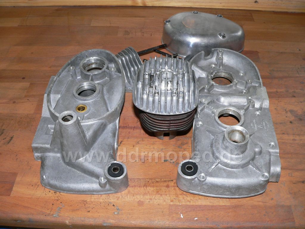

So die Motorhälften sind jetzt im Ultraschallbad gereinigt und warten auf weiteres...

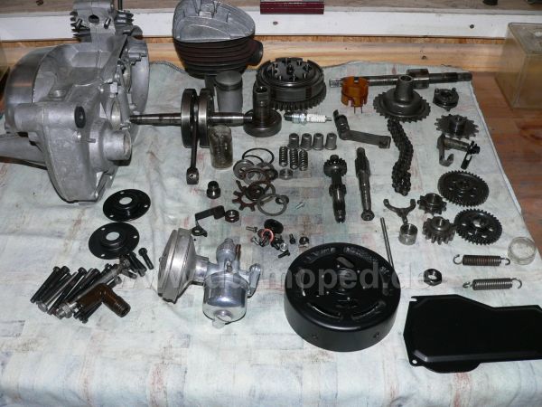

BlueKR50
Geschrieben am: 24.08.2010, 19:58
Beiträge: 2705
Mitgliedsnummer.: 3601
Mitglied seit: 06.07.2010
Jetzt kann eigentlich der Zusammen bau kommen... mal schauen wenn ich zeit habe... cool.gif
Geschrieben am: 24.08.2010, 20:37
Beiträge: 4104
QUOTE (Siebenson @ 24.08.2010, 21:26)
QUOTE (BlueKR50 @ 24.08.2010, 20:55)
...Ultraschallbad...
Rudiausschwerin
Geschrieben am: 24.08.2010, 21:03
Beiträge: 58
Mitgliedsnummer.: 3574
Mitglied seit: 29.06.2010
Der Motor sieht echt lecker aus.
Kann man so ein Ultraschallbad für Motorteile selbst machen, wenn ja, wie?
Wo lässt man sonst so Motorteile ultraschallreinigen?

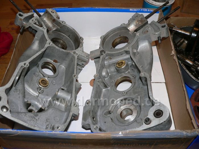

BlueKR50
Geschrieben am: 24.08.2010, 21:15
Beiträge: 2705
Bist du sicher???
War Original da drauf.... muß zugeben da hab ich noch überhaupt nicht dran gedacht...
Kannst du mir sagen wie ich erkenne ab wan der Motor verringerte Ölmenge hat und welche Deckel wo zu gehören???
Das wäre sehr Interessant...
passt es bei diesem Motor???
Nicht das ich die Deckel vertausch habe....???????????
Geschrieben am: 24.08.2010, 21:21
Beiträge: 4104
Matze
Du musst noch den Seitendeckel tauschen und den Zylinder schwärzen....
Geschrieben am: 24.08.2010, 21:22
Beiträge: 4104
Des Weiteren mußt Du noch das Schwimmernadelventil tauschen das verbaute scheint vom Krach 50 zu sein....
Geschrieben am: 24.08.2010, 21:32
Beiträge: 4104
Nee dit war TGL..... aber nur zum Anfang....
Matze
Kommando zurück....
ick gloob dit war von der KR51 mit NKJ 153/5
Bearbeitet von Doc Holliday am 24.08.2010, 21:33
BlueKR50
Geschrieben am: 24.08.2010, 21:34
Beiträge: 2705
Jetzt habt ihr mich verwirt....
Warum soll ich den Deckel tauschen... kann man doch von Außen so auf dem Bild nicht erkennen, oder???
Primärritzel ist doch die Antriebswelle oder was meinst du??
BlueKR50
Geschrieben am: 24.08.2010, 21:47
Beiträge: 2705
Wo genau ist diese Schmierstoffnut???
Wäre ja bestimmt fatal wenn man da den falschen Ölstand fährt???

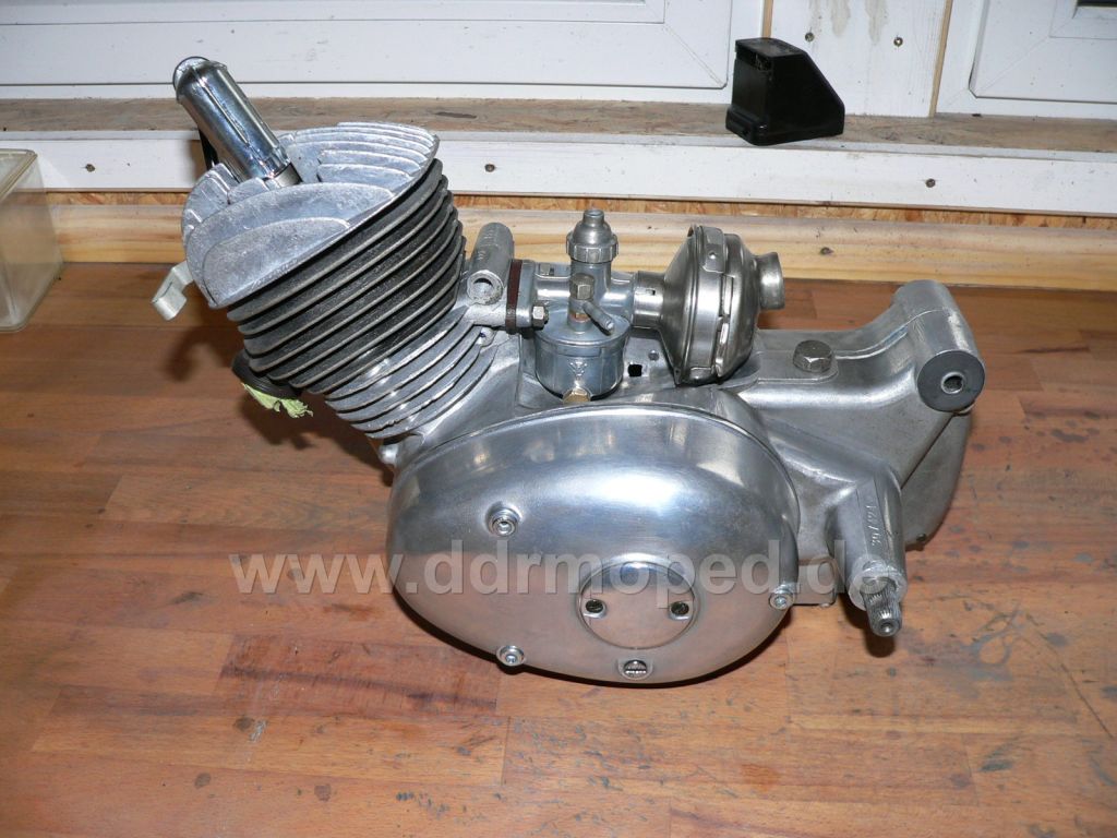

Weimaraner
Geschrieben am: 25.08.2010, 09:10
Beiträge: 1256
Mitgliedsnummer.: 624
Mitglied seit: 29.05.2007
QUOTE (Doc Holliday @ 24.08.2010, 22:32)
Kommando zurück....
Das stimmt schon, daß das ein Schwimmernadelventil vom frühen KR50 ist. Ist bei meinem 60er auch so dran und ebenfalls an einem Ersatzvergaser.
Grüße Andreas

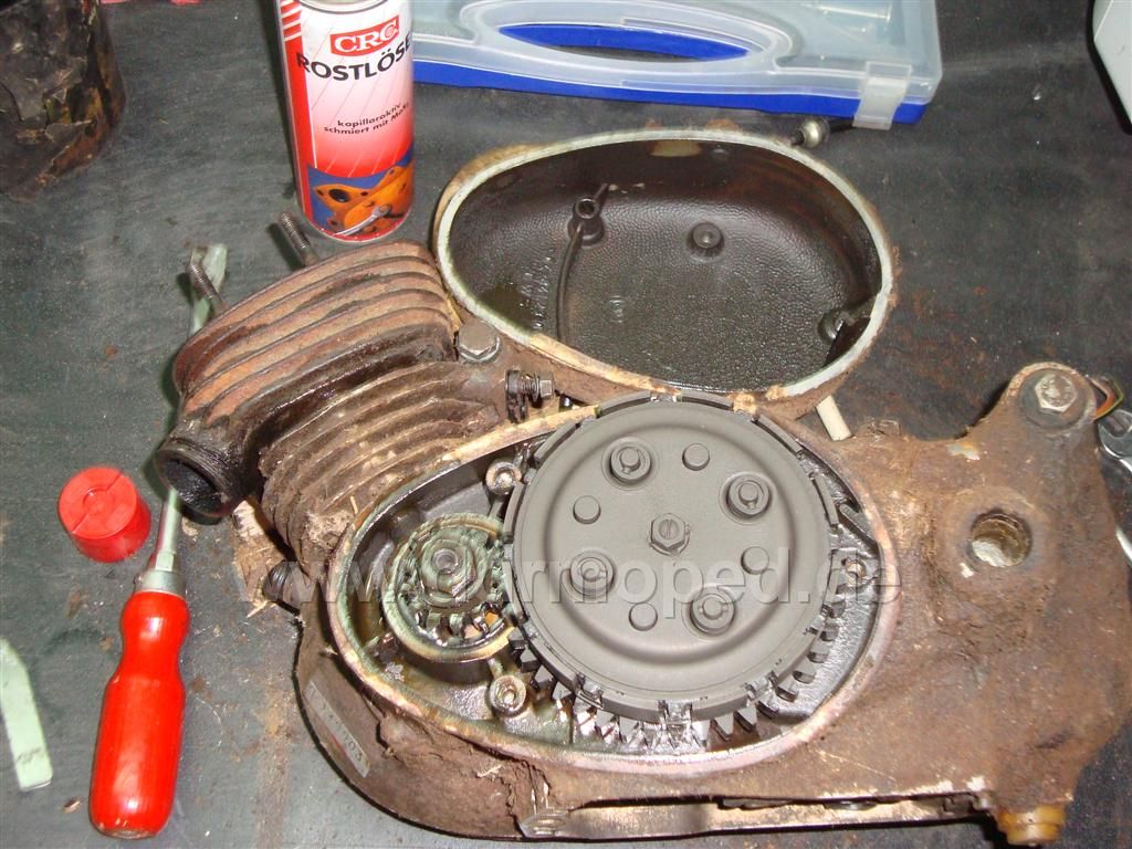

Geschrieben am: 25.08.2010, 15:55
Beiträge: 64
Mitgliedsnummer.: 827
Mitglied seit: 23.09.2007
Da mich das jetzt auch sehr interessiert hat, woran man erkennt, welcher Deckel verbaut werden muss, hab ich mal ein Foto.
Man kann recht gut die verlängerte Nut und das Loch neben dem Kupplungskorb erkennen.
Dass das Öl da rein geschleudert wird und dann ins Getriebe läuft, wusste ich auch nicht. In so einem tollen Forum lernt man eben nie aus. thumbsup.gif
Der abgebildete Motor scheint allerdings seine letzten Kilometer ohne Öl hinter sich gebraucht zu haben. War total trocken, kein tropfen Öl mehr . Ich will gar nicht wissen, wie es im Getriebe aussieht...
Grüße Clemens
