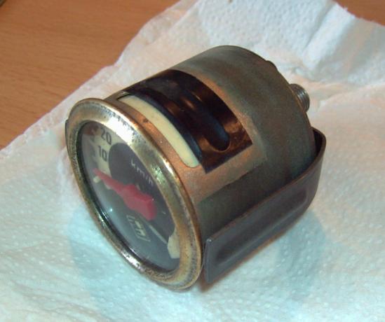

jetzt bekomme ich eigentlich an der Schwalbe alles hin,
bis auf den Ring des Tachos und die Tachoscheibe.....
Ring weder verchromt, noch möchte ich ihn schwarz machen;
Tachoscheibe ist angelaufen und stört mein Schönheitsempfinden.
und einen neuen Tacho einsetzen kommt nicht in die Tüte....
was tun, sprach Zeus, die Götter sind besoffen.....

was ich oben meine ist, auf der Tachoscheibe (Nähe der
70, wo man eigentlich nicht hinkommt) ist die Scheibe
bräunlich angelaufen, wie altes Öl, brauche nur putzen....
aber wie bekomme ich den Ring ab, um das Glas zu lösen....?
Ring dann zum verchromen, oder neuen Tacho und Ring
demontieren, Innenleben des Neuen inne Tonne....
oder was mein Ihr?

Hallo Hisi,
bei meinem Tacho war der Chromring auch etwas belegt, aber nicht ganz so schlimm wie bei dir. Ich habe den mit Elsterglanz (Das kennen nur diejenigen, die "Made in GDR" sind) wieder ganz gut hinbekommen. Ich habe es lieber sein gelassen den Ring vom Tacho abzumachen, weil man den etwas aufbiegen muss.

Den alten Tachoring unbeschädigt runter zu bekommen wird schwierig und ob er sich dann noch zum verchromen eignet, ist die andere Frage.
Für die runden Tachos habe ich noch keine neuen Tachogläser gesehen. Das Tachoglas kann man wegen seiner Wölbung auch nicht aus einem anderen Stück zuschneiden. Vielleicht könnte irgend ein Glaser aber doch helfen?
In deinm Fall bekommste du die Scheibe aber wieder schön sauber geputzt, viel schlimmer wäre es, sie wäre gesprungen.
Einen neuen Chromring für den runden Tacho gibt es bei unterschiedlichen Händlern auch neu zu kaufen. Montieren kann man ihr aber nicht ohne weiteres. Dafür benötigt man eine Bördelvorrichtung. Den Ring am besten bei einem (Oldtimer-)Tachoservice aufziehen lassen.

hallo fuchs, vielen dank für antwort,
doch nicht das glas ist das problem, sondern die tachoscheibe selber,
sie ist verschmiert, oder was ich vermute, drinnen hat sich infolge sonnen-
einstrahlung was abgesetzt.....
however, werde mal sehen, ob ich einen ring bekomme, glas ist tip-top
jedoch will ich alles erhalten, schon ob des alters willen.... letzte möglichkeit
wäre immer noch das schwärzen.....
vielleicht ergibt sich ja mal was bei ebay.... oder den teileanbietern selbst...

Ach du meinst das Ziffernblatt. Habe ich noch nie gesehen, das es sowas als Ersatz zu kaufen gibt. Aber das bei deinem Tacho sicht doch noch recht gut aus, ich habe einen Tacho, da ist es richtig doll verblichen. Also ich an deiner Stelle würde das so lassen, ist dann original smile.gif
Ein neuer Chromring würde optisch viel rausreißen. Wenn du den Tacho auf hast, kannst du ihn auch gleich säubern. Wie schon gesagt, den Tachoring aufziehen lassen, bekommt man alleine nicht so sauber hin.

bin jetzt fast soweit, daß ich das teil öffne, dann reinige
und parallel einen neuen tacho kaufe und altes teil in das neue
gehäuse setze (Variante 1)
oder ich belasse den dreck, und pinsele den ring schwarz,
in freundliches schwarz passt zu allem und da damals mit dem chrom
eh sehr gespart wurde, wird es auch so gehen...
