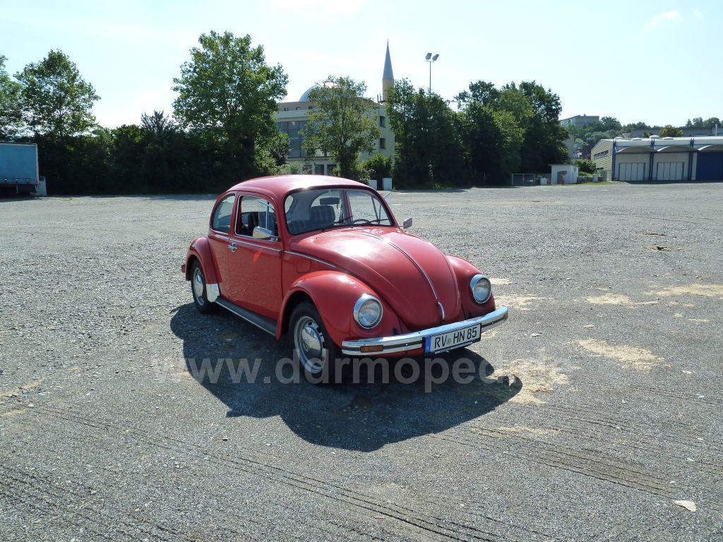

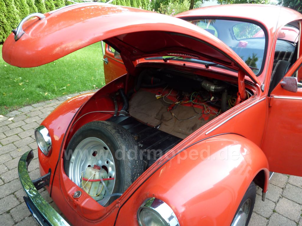

Etwas Rost hat er, aber für einen Mexikokäfer fast keinen.

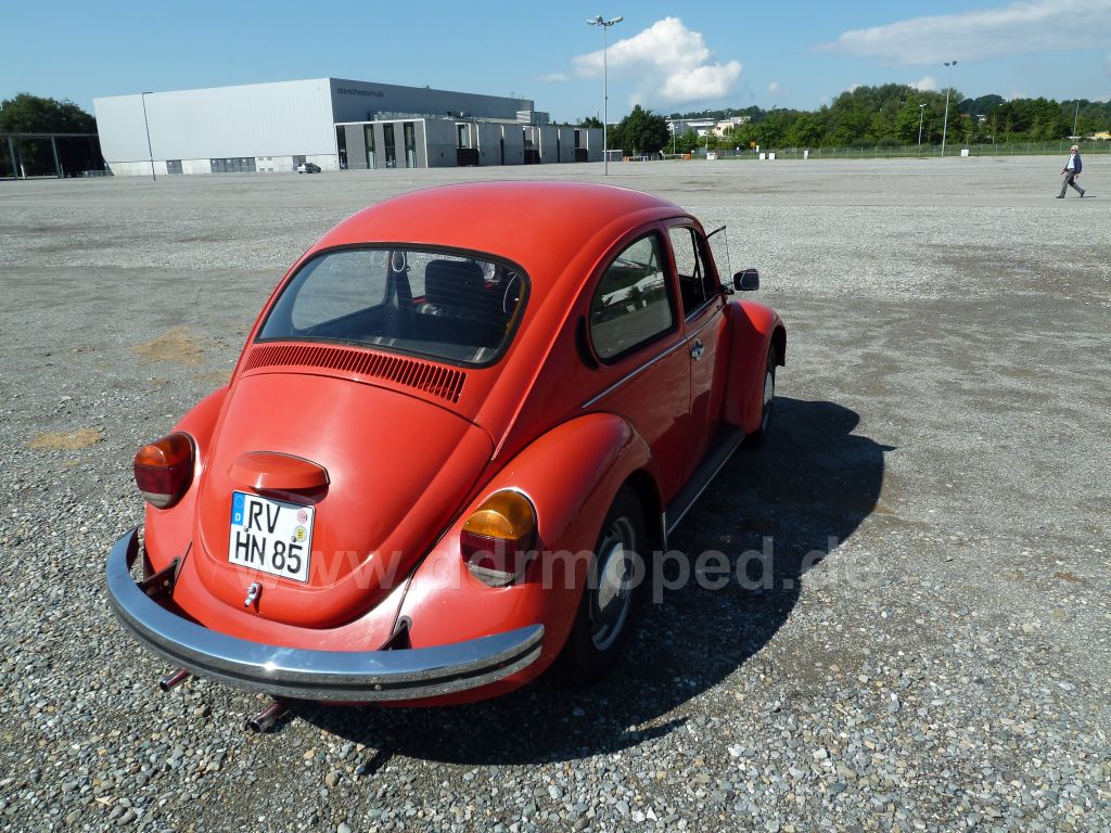

Eine Stelle ist typisch im hinteren Radhaus (bei mir Fahrerseite) an der Ecke - dort liegen 4 Bleche übereinander - das muss durchgehen.

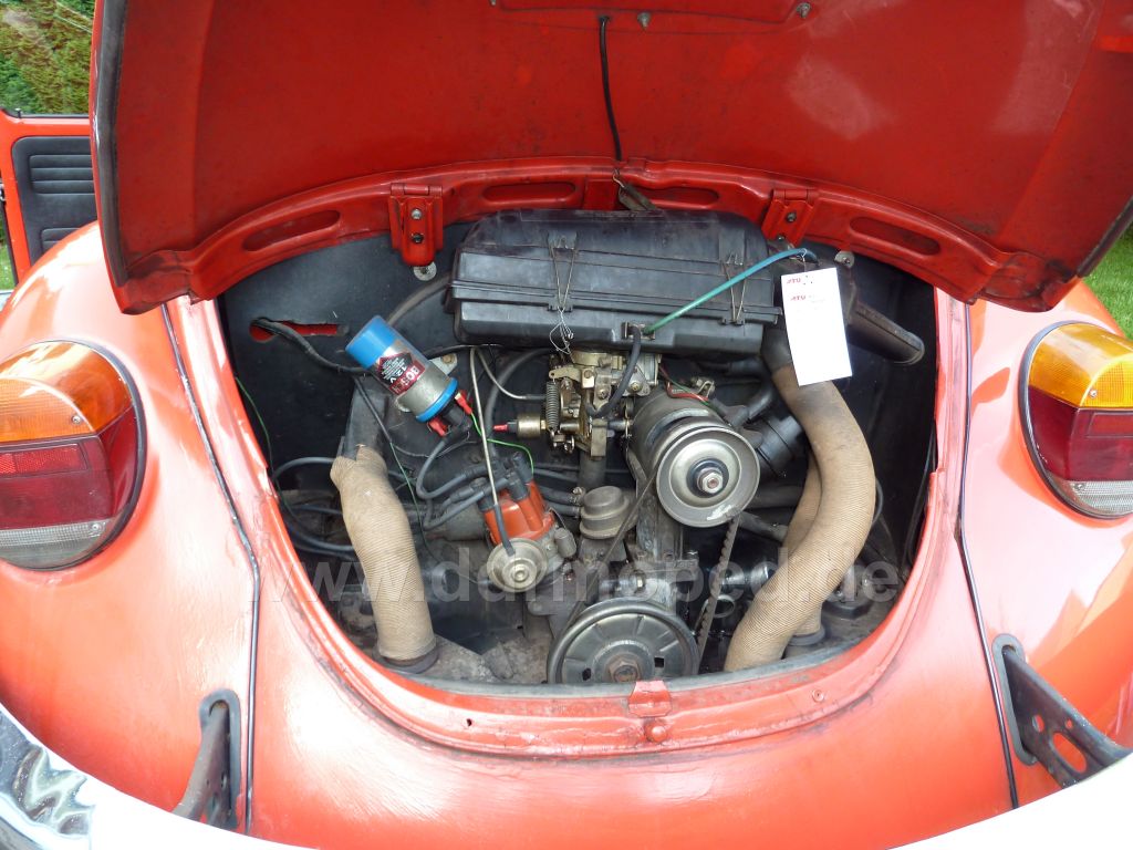

Am Rande der Kofferraumhaube ist Rost und er ist mal auf der Fahrerseite irgendwo angeeckt - dafür spricht eine verbogene Heckstoßstange und eine lackierte - mangelhalft gestrichen - Tür, sowie die Kotflügel teilweise auf der Fahrerseite. (Daher auch die überpinselte Dichtpropfen).

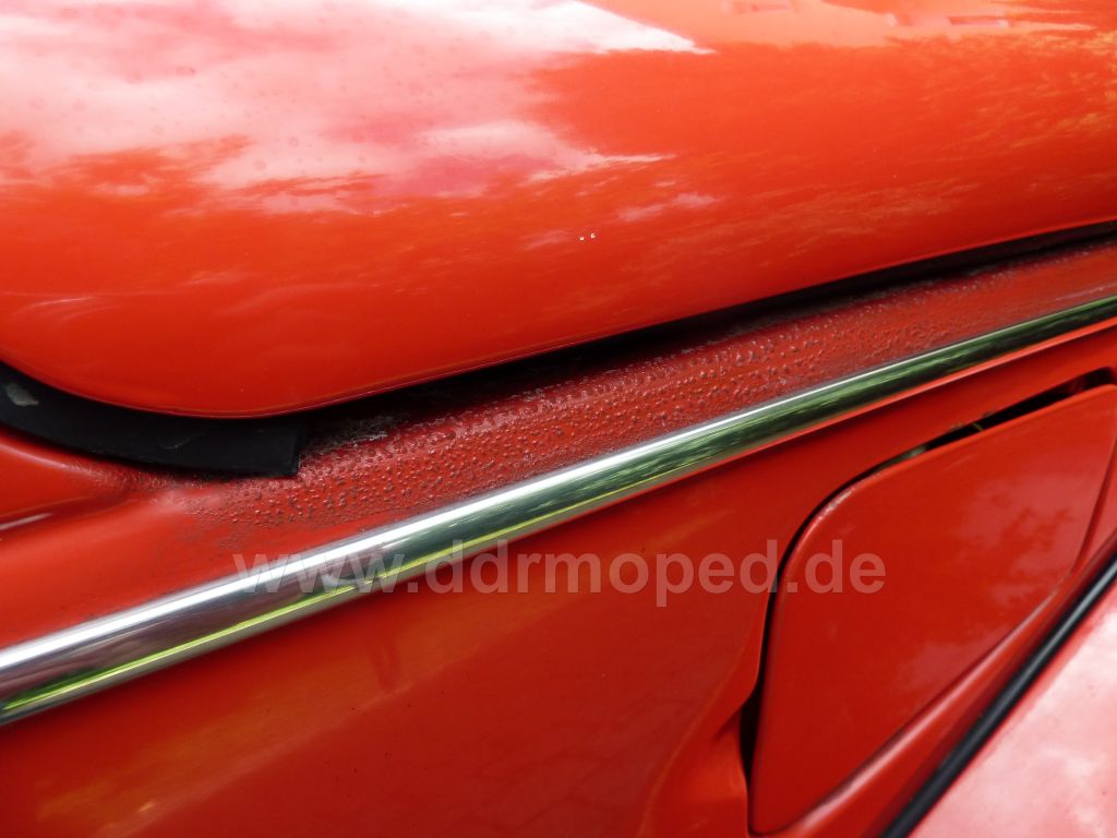

Problem, das ist noch Lack, der Neuanstrich ist aber Acryl - das verträgt sich nicht und es Pickelt ohne Rost.
Rost hat er sonst nur noch an der Kofferraumklappe bzw. der Auflage am Häuschen, und in der Reserverad (Rammschutz)- wanne - ist aber normal.
