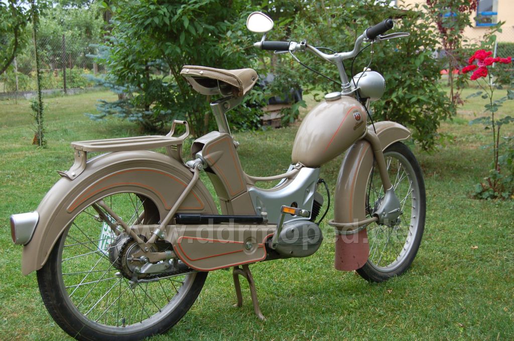

Hallo, ich wolte euch kurz meinen neuen SR2 vorstellen. Kritik erwünscht _clap_1.gif

Baujahr ist 1961. Einige Dinge sind nicht baujahreskonform, aber das geht schon. Was in meinem Augen garnicht geht, ist die Linie auf dem Tank. Die Linierfarbe weicht auch sehr stark vom Originalorange ab.

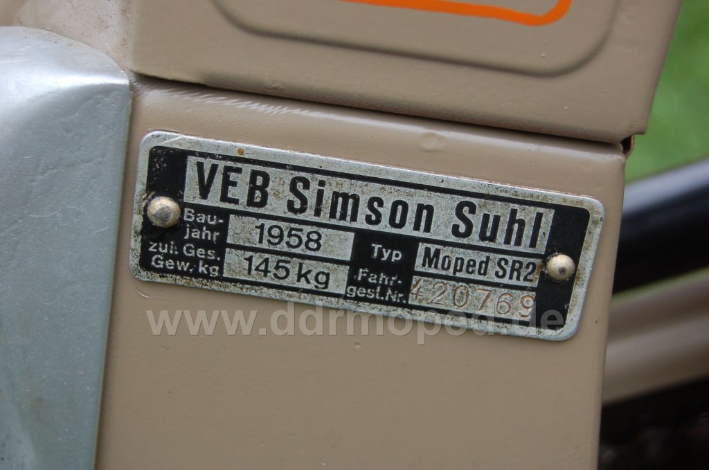

Baujahr 1958

Meine ist auch Baujahr 1958
Dort ist auch leider noch nicht alles Original....
Hat deine ein Rundtacho oder wappenform...
Ist der Gepäckträger vielleicht doch so Original bei der 58er???
Dachte eigentlich ich hatte den falschen...
Rahmen: 358667 Motor: 754356
Geschrieben am: 07.08.2010, 11:15
Beiträge: 5578
Nee, ist wirklich der falsche, dort gehört der mit den Spangen dran.
Thorsten
SR2_IK
Geschrieben am: 07.08.2010, 11:37
Beiträge: 14
Mitgliedsnummer.: 3710
Mitglied seit: 06.08.2010
die Spange wurde nur bis Anfang 1958 verbaut....
Geschrieben am: 07.08.2010, 16:10
Beiträge: 14959
Mit dem Spangengepäckträger hast Du Dich nur um 4 Jahre geirrt: 1962

QUOTE (SR2_IK @ 06.08.2010, 19:44)
Hallo!
So dann fang ich mal an: nicht zum Baujahr passen: Rücklicht, Vorderschwinge, Gabel, Die Zentralfeder gehört aus Gummi rein, Gepäckträger, Die Luftpumpe gehört original in Silber drann, die Linienfarbe erscheint mir etwas zu dunkel und die Linien aufm Tank geh ja mal gar nicht blink.gif

QUOTE (Siebenson @ 07.08.2010, 17:33)
Kerzenstecker, Tankdeckel und Zünlichtschelter sind nicht original, letzterer sollte schwarz sein...
Wie kannst du denn bitteschön sehen, ob der Tankdeckel der falsche ist aus der Entfernung????? hmm.gif hmm.gif _uhm.gif

Geschrieben am: 07.08.2010, 17:00
Beiträge: 14959
Es ist ein eigenartiger Kettenschutz hmm.gif Die Sicke hinten hört normalerweise dort nicht auf. Auch die Linierung nicht. hmm.gif
Cloyd
Geschrieben am: 07.08.2010, 20:36
Beiträge: 3467
Mitgliedsnummer.: 2144
Norbert, es wird Zeit, dass Du mal wieder Essi fährst!
Der Kettenschutz ist ganz normal so.
