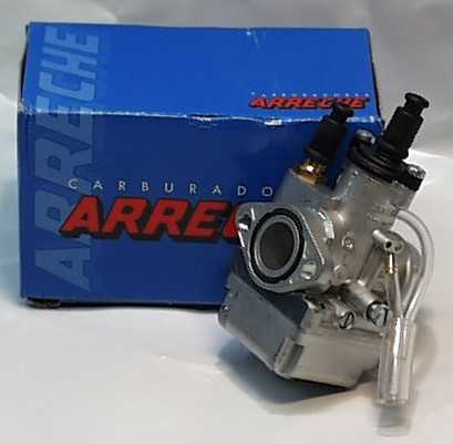

Ich will mir auch einen 60ccm kaufen für meine aber nur ein normalen 2K, und wollte fragen welche Düse ich bei diesem Vergaser brauch, Ich habe einen LeoVinceauspuff, Tuningvergaser AMAL 16,00mm Standard S51 und hier ist noch ein Bild

Mann kann nicht einfach so sagen, ich fahre das und das und hole mir den Zylinder, es muss alles passen! Wieder die Frage von wem ist der Zylinder und welchen einlass hat er bzw. was schreibt der Tuner vor? ich .b. brauche an meinem 60er 2K nen 19er Vergaser aber wenn du nen 16er brauchst, dann behalte deinen BVF, denn Amal iss doof die lassen sich nur schwer einstellen und Tuning sind die bestimmt auch nicht! Und für das Geld, da kannst du dir schon llieber nen etwas besseren Zylinder holen!
hauptdüse errechnet man normalerweise wie folgt:
Vergaserdurchlass*5= Hauptdüse
+ - 5%
also bei dir dann:
16mm*5=80
also 80 + - 5% also kauf dir ne 75er-85er und dann durch fahrtest rausbekommen welche am besten ist!
Aber Simsonfreak du hast doch einen S50 Motor, da kannst du das mit dem Tuningzylinder vergessen, die sind alle für S51! S50 gibt es kaum Tuningzylinder, weil die einen längeren Hub haben!
