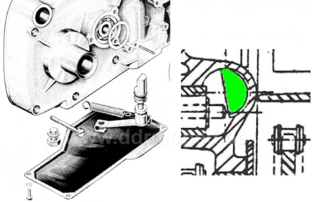

Dazu mal die Frage an euch, steht bei euch auch die Messingbuchse so weit rein, dass man sie im Loch deutlich ertasten kann, also steht die bei nach innen im Loch über?
Das ist zumindest meine Vermutung warum das so schwer geht. und wenn ja, denkt ihr es macht vielleicht Sinn dort vorsichtig etwas Material weg zu feilen?

Wolfgang
Geschrieben am: 19.09.2017, 08:24
Beiträge: 2973
Mitgliedsnummer.: 195
Mitglied seit: 14.01.2006
Die Buchse steht zwar bis in das Loch hinein, gelangt aber nur in den freien Raum des Halbmonds.
