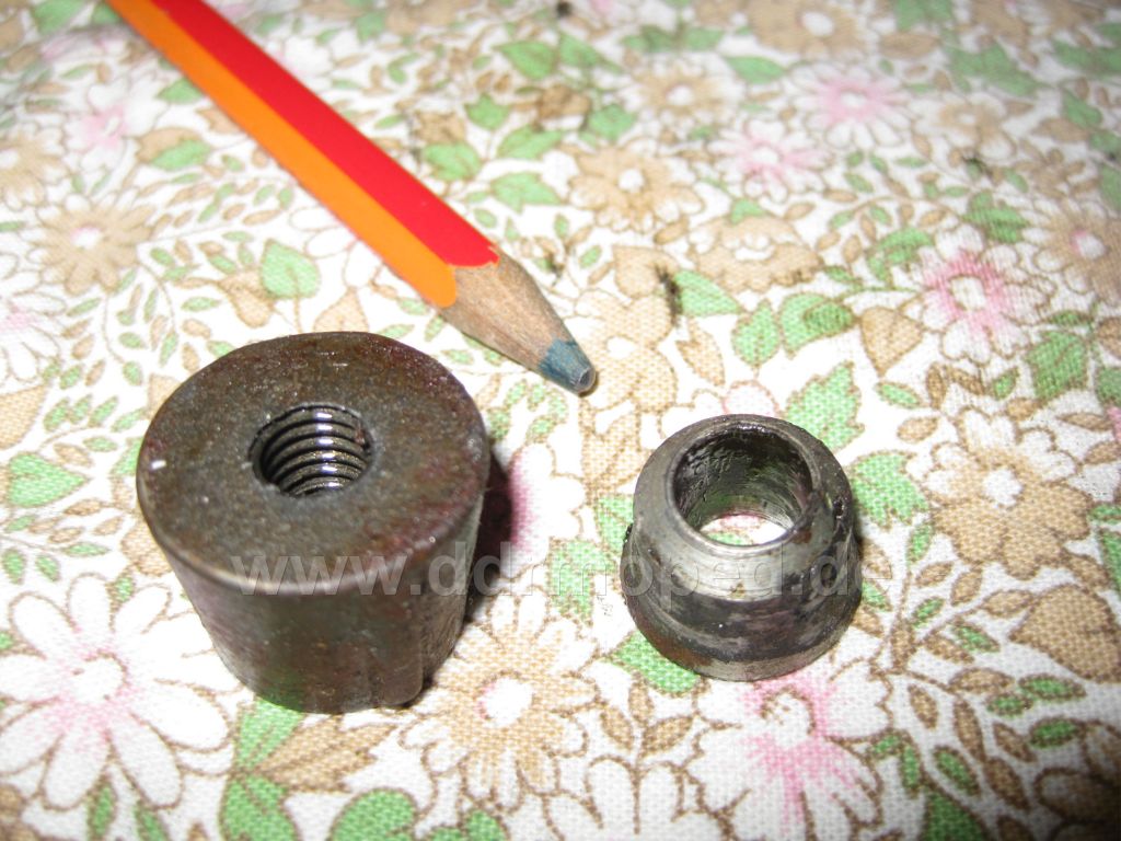

Habe gleich noch eine weiter Frage.
(das große hat ein M6 Innengewinde)
Grüße TILO
...meinste nicht das dein original Fimmel nen bissel zu weit geht?? Ohne dich angreifen zu wollen, aber man kanns echt übertreiben...
Dessateur
Geschrieben am: 01.08.2010, 19:00
Beiträge: 853
Mitgliedsnummer.: 1506
Mitglied seit: 28.08.2008
Das linke Teil sieht sehr nach "verriegelung" des Lenkers aus.
Also der Lenker wird mit einer langen Schraube die durch das Lenkerrohr geht mittels einem Formstück fest gemacht. Dieses Formstück sollte das auf Deinem Foto sein.
MfG

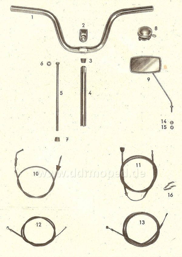

Dessateur
Geschrieben am: 02.08.2010, 11:38
Beiträge: 853
So, bin nun wieder zu Hause und hab Dir folgendes Bild rausgesucht.
Ich glaube das linke Teil auf Deinem Bild ist hier die Nummer 7.
MfG
