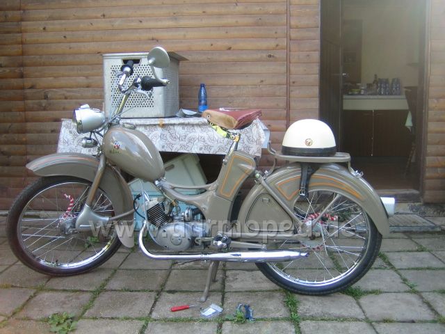

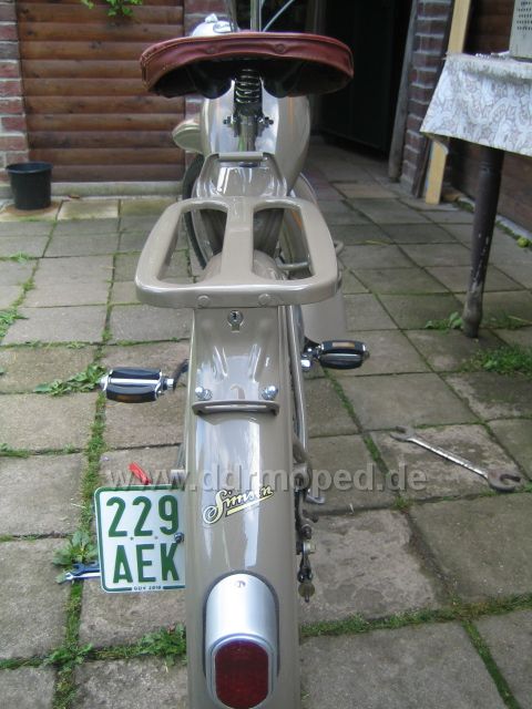

Hallo zusammen,
nachdem ich nun doch schon recht lange angemeldet bin, wollte ich mich mal vorstellen. Ich heiße Ralf, bin 29, lebe in Gera und arbeite als Pfleger in einem Maßregelvollzug. Letztes Jahr habe ich zusammen mit meinem Vater ein Wanderer Fahrrad (Baujahr 1937) meines Opas aufgebaut und bin so auf den Geschmack gekommen. Ein SR2 sollte her! Die Oma meiner Freundin trieb tatsächlich eins auf und so geriet die Sache ins Rollen. Es war ein beiger SR2E (Baujahr 1961), der mich nichts kostete (bis dahin rolleyes.gif ).
So ist der aktuelle Stand. Ich hoffe auf Kritik, Tipps und Hilfe zum undichten Motor (Unterseite und Rücktritt weep.gif ).

Hallo Ralf!
Herzlich willkommen hier im Forum!
Dein Essi ist ja echt ein Schmuckstück! Glückwunsch dazu!

Huhu,
vielen Dank! Werkzeugkastendeckel (Schloß wird gerade eingebaut), Kettenschutz, Luftpumpe. alter Tankdeckel (passt leider nicht mehr optimal und wurde ersetzt) usw. ist auch alles vorhanden. Habe auch noch ein Knieblech, welches aber nicht lackiert ist. Leider sind wohl die Tankaufkleber etwas zu weit unten und das Emblem am Schutzblech zu weit oben. Ebenfalls wurden die Chromringe am Rahmen cry.gif . lackiert.
Braucht man eigentlich im neuen Tankdeckel auch ein Loch? Was für Probleme können beim lackierten Tankstutzen auftreten (oben ist die Farbe schon entfernt)?

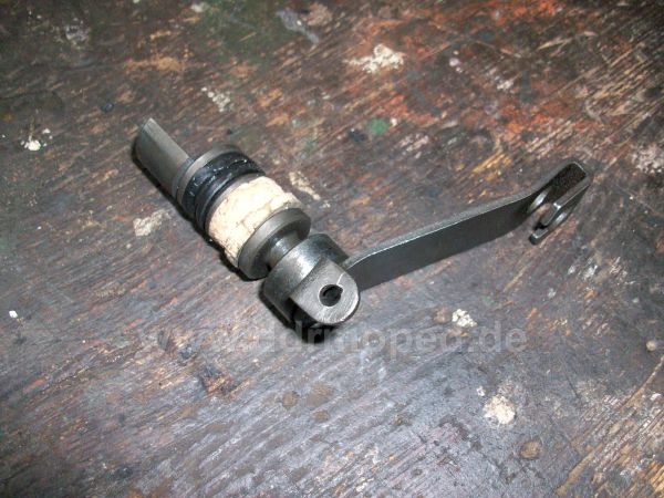

Hallo, ich weis ja nicht, was genau undicht ist. Den Dichtring für die Pedelwelle gibt es neu (Lima-Seite), oder du probierst es mit nachziehen der Mutter, aber vorsichtig, denn ist sie zu fest, funktioniert dein Rücktritt nicht mehr tadellos. Wenn es an der anderen Seite (Kupplungs-Seite) undicht ist, dann hast du zu viel Öl in deinem Motor, schraub den Deckel zum Kupplung einstellen ab und lass das überschüssige Öl ablaufen. Die Dichtringe für Schaltung und Kupplung gibt es auch neu - ich selbst baue mir aber wie viele hier im Forum eine Dichtung aus Kork für die Schaltung (siehe Bild). Vielleicht hilft es auch, wenn du die Schraube vom Schalthebel nachziehst.

Werde mir evtl. auch so ne Dichtung bauen, da das Nachziehen nicht geholfen hat (weder am Rücktritt noch am Hebel). Zu viel Öl ist es auch nicht. Vielleicht lasse ich es aber vorerst so und werde den Motor im Herbst/Winter überholen lassen (Da gab es wohl früher mal nen Kolbenfresser etc.). Hoffe mal, dass das mit dem Tank gut geht. Das Lackieren hat nämlich schon 6 Monate gedauert blink.gif .

Hallo Ralf

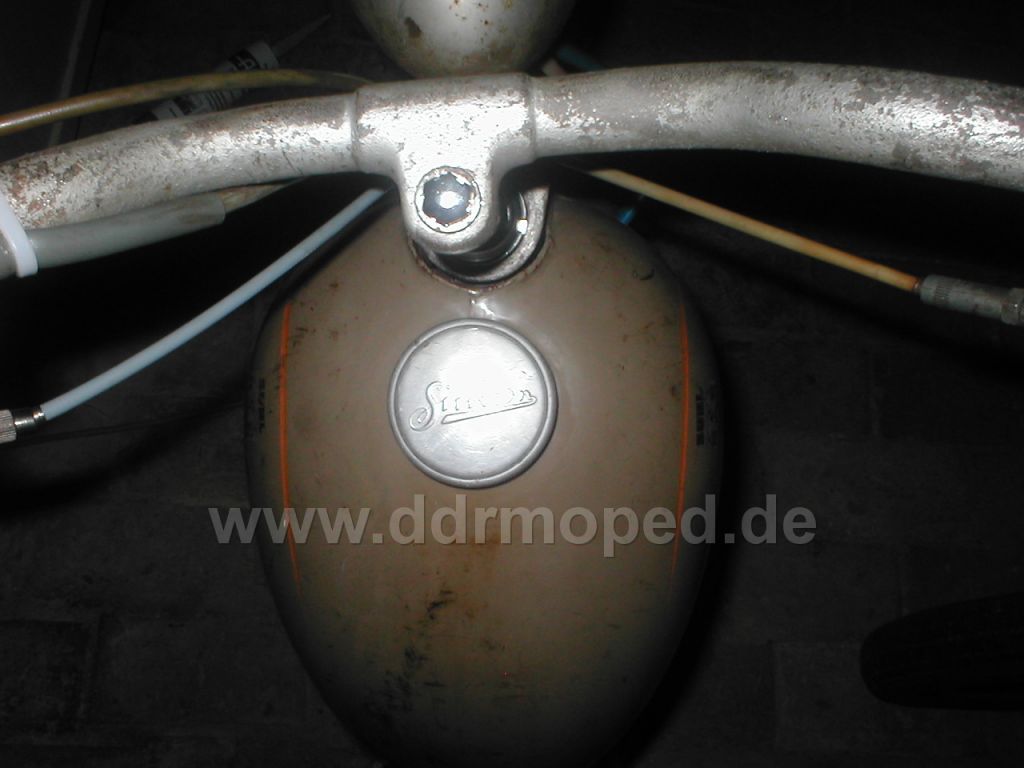

Hy Ralf,
schön mal ein Esser aus meinen Baujahr zu sehen..sieht gut aus. thumbsup.gif
Möchtest du, dass ich dir aufzähle, was an deine Fahrzeug nicht orginal ist?
Hast du noch ein Foto von der Ausgangsbasis?
Weil so kann man keine Kretik ausüben....schöner neuer Lack und mach dir kein Kopf wegen den Tankaufklebern.

PS. Was soll mir das Foto sagen? Tankdeckel ohne Loch (habe den alten ohne Schrift und mit Loch) oder Benzin auf dem Tank? Die Aufkleber?

Also meiner ist ohne Loch udn doppelwandig, zum glück noch durchlässig.
Ich meine dass die mit Loch ohne Schrift an die 64er Vogelserie gehören, oder am SR1 <---nur Vermutung, keine Aussage!

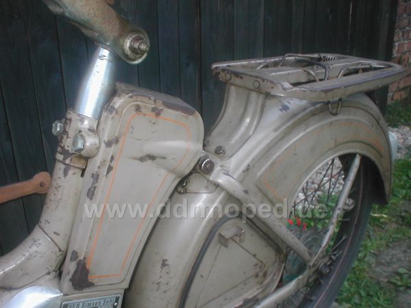

Gepäckträger muss so aussehen...

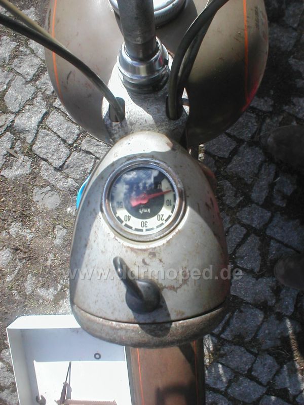

Lampe vom SR2E mit schwarzen Zündschlossschalter und passenden Tacho
