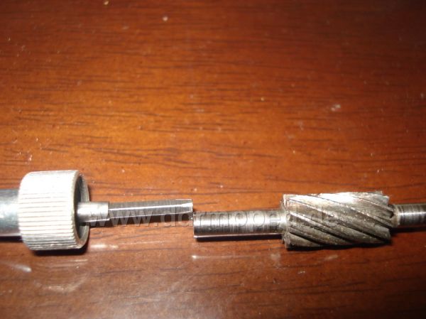

Hallo Fachmänner,
Ich bekomme meine Tachowelle nicht in die Schnecke des kleinen Tachoantriebes.
Die Tachowelle geht max 2 mm in die Schnecke, dannach ist nichts mehr zu machen.
Ich habe schon die Schnecke schon in WD40 eingelegt und mit einer kleinen Nadel(die kennt man auch von Rouladen rolleyes.gif ) ausgekratzt. Jedoch keine Besserung.
Wer hat nen Tipp für mich? ich dachte schon an Ultraschallreinigung, aber ob es was bringt?
Gruß Rene
Das Foto ist im Aufgesteckten Zustand

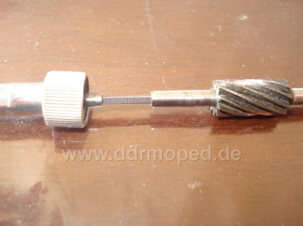

jetzt das Ganze mal getrennt. Man erkennt deutlich wie weit ich ich rein komme mit der Welle! blink.gif

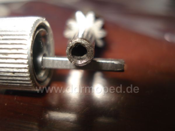

So und jetzt das ganze zum reingucken, man erkennt zwar nicht viel aber ich fands spektakulär.

Falls kein Dreck drin ist, vielleicht passt auch nur der Konus deiner Tachowelle nicht. hmm.gif Handelt es sich bei deiner Tachowelle um eine originale oder eine Nachbauwelle?

es handelt sich bei der Welle um einen Nachbau aus dem Shop hier.
Den gedanken das sie vielleicht zu groß ist hatte ich auch schon, daher war ich am Wochenende beim Kollegen und wir haben es an seinem Tachoantrieb probiert. Ohne Probleme, jedoch war er nicht bereit seine Schnecke abzugeben. rolleyes.gif
Mit dem Bohrer werde ich heute abend mal probieren.

Du wirst wohl den Vierkant der Tachowelle etwas befeilen müssen.

...aber ich denke auch was Wolfgang denkt rolleyes.gif , versuch mal den Vierkant vorsichtig zu schleifen. Ich denke,weniger als 1mm dürfte schon reichen,es war ja wirklich nicht viel was da gefehlt hat zum reinschlupfen thumbsup.gif
Nicht schleifen!
Nimm die Feile und nimm von jeder Seite des Vierkants ein paar Feilstriche weg. Dabei kannst Du die Tachowelle einfach mit der Hand festhalten, da sie sich schlecht einspannen lassen wird.
