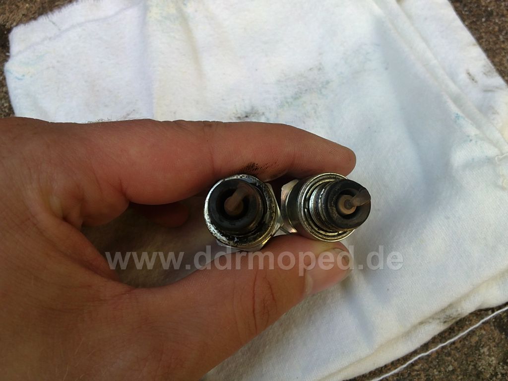

auf der Gerade geht sie wie immer hmm.gif , Zündkerzen (1x Iridium und 1x Isolator sehen wie folgt aus - muss fix runter die fotografieren.
Wer hat ne Idee???

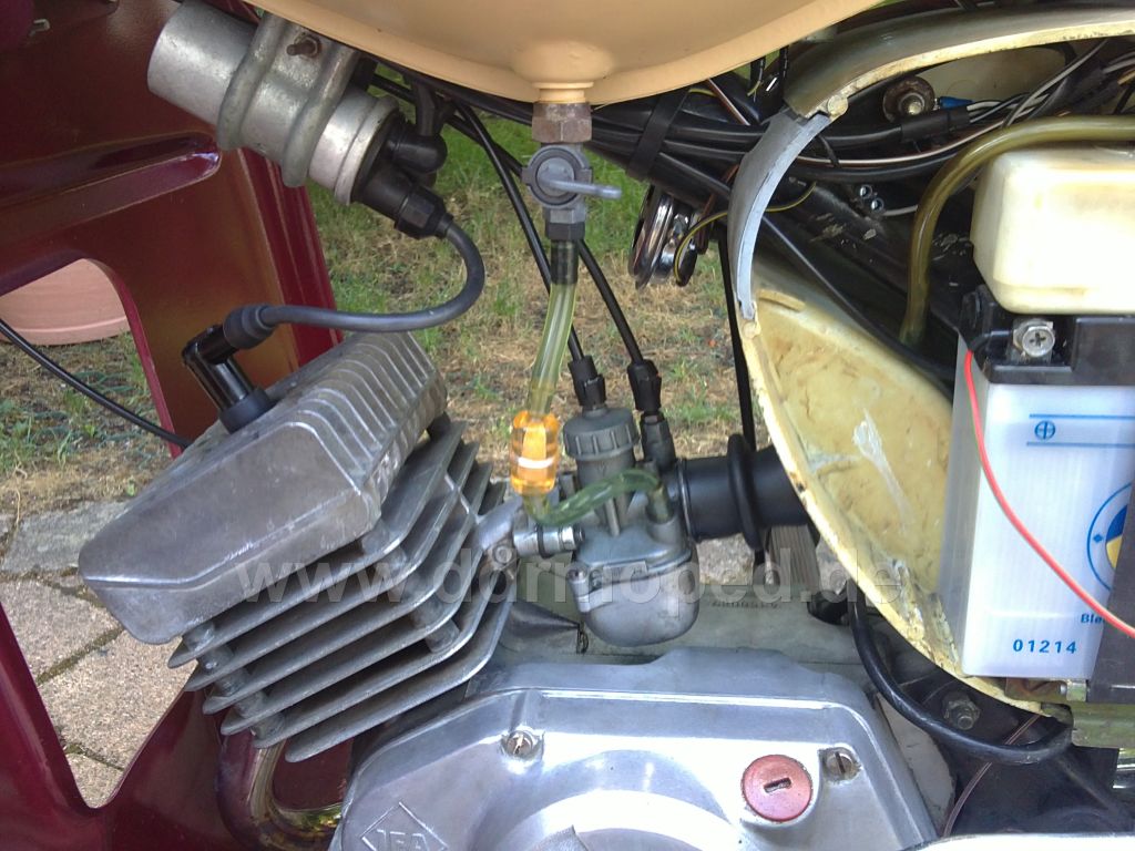

Also hab ich mir den vergaser angesehen, dieser beinhaltete tasächlich ein kleines Partikelchen, das muss die HD fast zugemacht haben.
Naja der Flasch war auch verzogen - wurde begradigt - und die Stifte zur Befestigung waren krumm, entfernt und begradigt.
Neue Dichtung rein und die Probe - genial sämtliche Übergangsschwächen waren weg!
Fazit: Nebenluft und Dreck = nicht schön wink.gif
