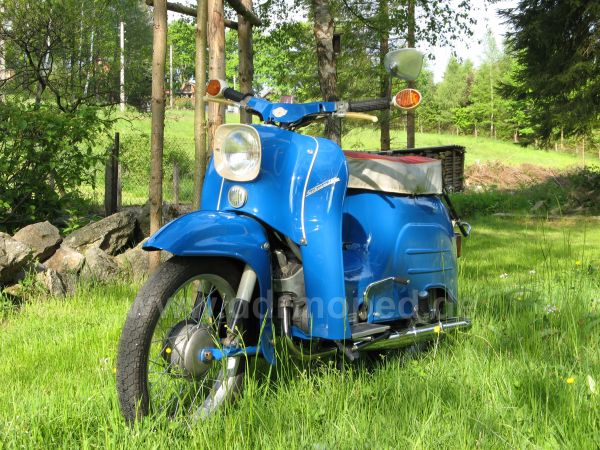

Ich bin der Patrick und komme aus den West Erzgebirge. Ich lese jetzt seit 2 Jahren hier im Forum mit und heute habe ich es endlich geschafft mich anzumelden.

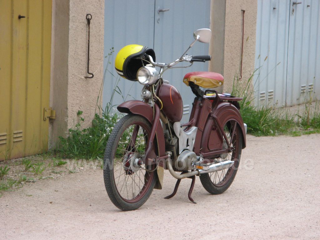

Ich beschäftige mich schon lange mit Simson. Vor 3 Jahren habe ich mir eine Schwalbe aufgebaut. Eine 68er Handschaltung. Seit kurzem besitze ich einen 62er SR2.
Hier eine paar Bilder.
Grüße Patrick

Und mein SR2E

Hallo
Habe ich eigentlich vor. Bei meinen SR2 muss allerdings die Ständeraufnahme gerichtet werden. sad.gif (Das übliche Problem eben). Die ganze Zeit hat die Kette am Rahmen geschliffen, bis sie gestern gerissen ist. blink.gif

Herzlich Willkommen Patrick.
Beim Aufbau deiner 68er Schwalbe hast du dir echt viel Mühe gegeben sie wieder original herzurichten aber einige Sachen passen überhaupt nicht zum Fahrzeug bzw. zum Baujahr.
Wenn du die Schwalbe perfektionieren willst, dann solltest du folgende Teile noch tauchen:
Griffgummi beige, Reifen gehören original zwar K4 dran sind aber so gut wie nicht mehr zu bekommen. Alterntiv würde ich die K30 von Heidenau verwenden. Die Nachbausoziusfußrasten passen nicht und der schwarze Gepäckträger ist 68 auch noch beige. Die Rücklichtverkleidung hast du auch blau gemacht oder? Die gehört in tundragrau lackiert und du hast doch an der Schwalbe nen Seitenständer montiert oder? Warum eigenlich? Der geht auch garnicht. Sonst ist mir auf den Ersten Blick nichts weiter aufgefallen. rolleyes.gif
Weiterhin viel Spaß hier im Forum.
Gruß Jörg

Hallo danke für das Lob.
Ja einige sachen passen nicht so ganz.
Die Reifen habe ich damals genommen weil wir auf einer S51 gute erfahrung gemacht haben.
Die Nachbausoziusfußrasten naja die alten waren wirklich hinüber, überlackiert rostig und so weiter. Vileleicht bekomme ich ein paar originale.
Bei den Gepäckträger war es das selbe wie bei den Soziusfußraste. Leider ist der Nachbau ziemlich mieß.
Ja die Rücklichtverkleidung habe ich blau gemacht, ich wusste es damals nicht das die Tundragrau gehört. Die Schwalbe war meine erste Restauration, jetzt würde ich vieles anders machen. Auch dank des vielen Fachwissens aus diesen Forum.
Der Seitenständer ist original DDR dieser war schon so dran, wahrscheinlich ein Eigenbau. Deshalb habe ich ihn wieder montiert.
Ich stelle das Moped aber darauf nicht ab weil die ganze Last auf das Frontschild drückt.
Die Schwalbe habe ich mir vor 4 Jahren bei Ebay gekauft und über ein Jahr lang aufgebaut. Die Schwalbe stand wahrscheinlich seit der Wende oder davor. Es waren im Panzer keine Löcher für das Versicherungskennzeichen.
Grüße Patrick

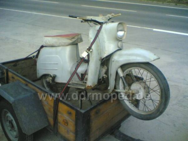

Hier ein Bild von meiner Schwalbe im Ausgangszustand.

Die war mal Tundragrau gewesen.
Auf den Bild das ist allerdings überlackierter grauer Lack wurde irgendwann mal zu DDR Zeiten umgelackt.
