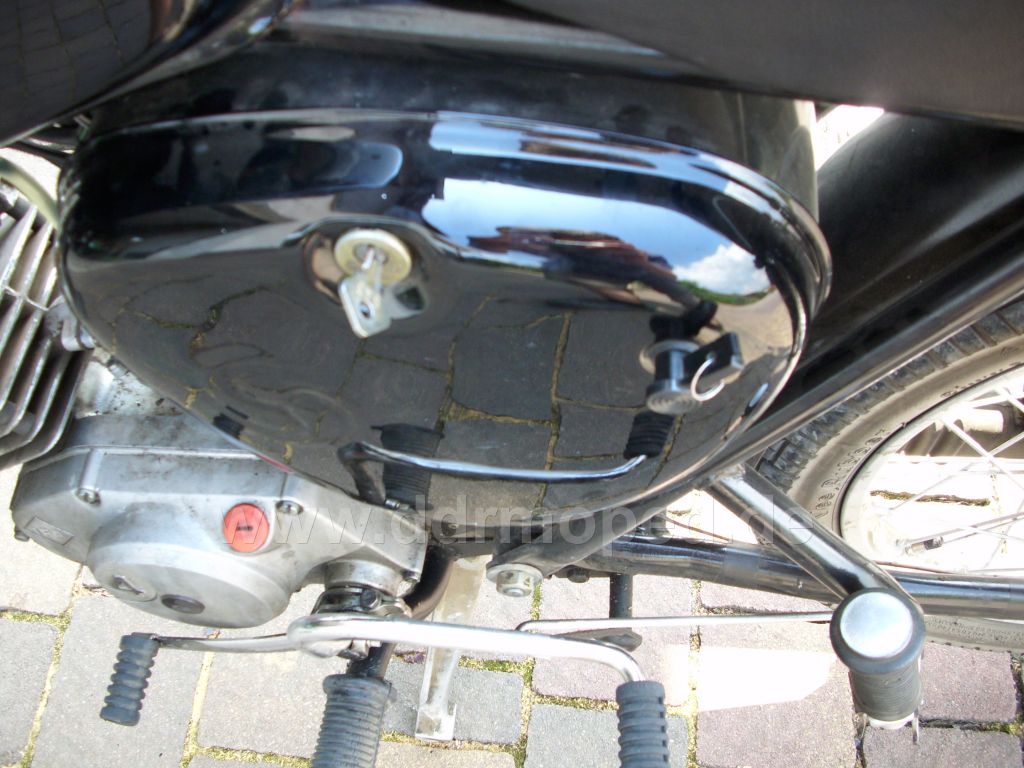

Also zu dem Schloss, ich war bei Döner, dann gings Moped nimmer an. Seitendeckel auf Zündkerzenstecker raus und dann geputzt und wieder rein. Und dann gings nimmer zu. Die feine Angewohnheit vom Seitendeckel ist, das ich den immer richtig drann drückenmuss.

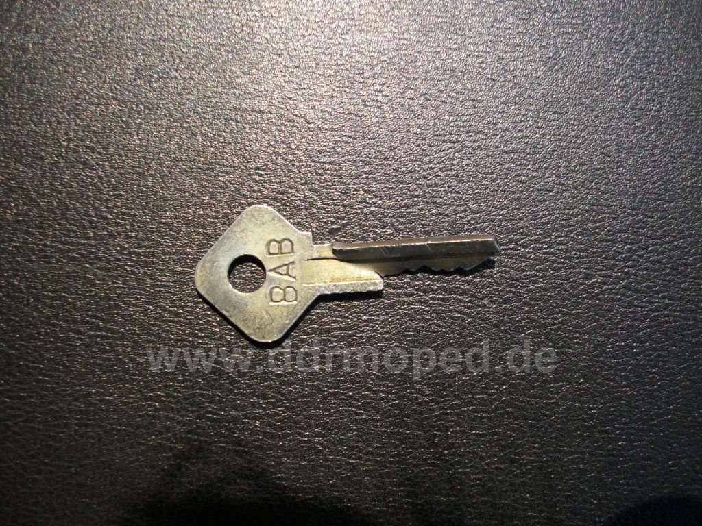

Naja so sah auch der Schlüssel nach 18 Jahren aus...

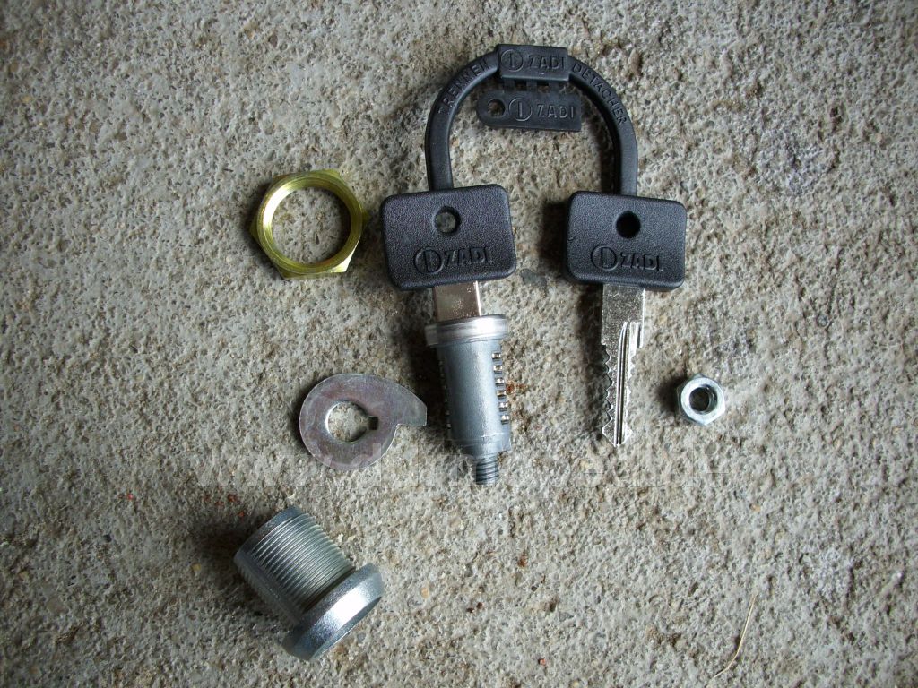

so nun sagt mir bitte, wie soll man so einen Müll anbauen????

ja da gehört doch noch so was drann oder?

Achso ich würde halt gern das Seitendeckelschloss von meiner S51 wechseln, doch wie bekomm ich das ab?^^
Also ich habe die Mutter jetzt schon abgedreht und nun hängt es lose drinn. Muss ich jetzt was mit dem Schlüssel machen oder wie?

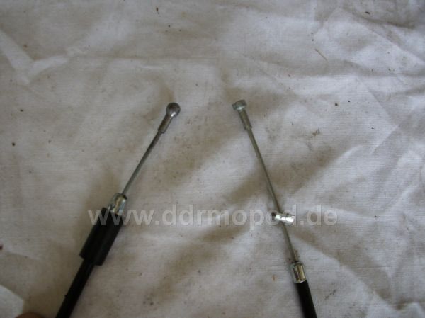

HM koisches Teil... Also ich hab den Kupplungszug jetzt drann, ist zwar sehr sher lasch befästigt und verarbeitet, aber es geht...
So kann mir jemand nun noch bitte wegen dem Seitenschloss helfen wie ich das abbekomme???

Die neueren Kupplungszüge schauen alles so aus, lassen sich aber trotzdem problemlos verbauen.
Das Seitendeckelschloss geht ganz einfach raus. Erst den Sicherungsring herunter machen, mit dem der Haken am Schloss befestigt ist, dann die Mutter abschrauben mit der das Schloss im Deckel befestigt ist und dan das Schloss nach außen heraus nehmen und das neue in anderer Reihenfolge einbauen. Achte dabei bitte auf die Schließrichung.

Ja, das problem ist, wie bekomme ich das Verschließteil ab?...

du brauchst eine Sprengringzange um diesen RIng abzubekommen

Es geht auch mir einem Schlitzschraubenzieber. Damit kann er es auch abhebeln. Ist zwar etwas gefummel aber es funktioniert.

HM naja ich habs wie gesagt hinbekommen.
Naja 1. ist mein Vater zur Zeit im Urlaub und den Schlosser kenn ich nicht weiter sondern mein Vater und joa und ich kann jetzt ni 10 Taage mitn Schlüssel in der Seite rumfahren. Und2. hebe ich mir das Schloss auf, wenn ich ne S51 originalgetreu aufbaue...
