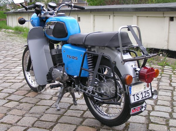

Hallo Freunde der MZs`,ich habe vor,mir für meine TS 125 ein paar originale DDR Seitenkoffer von Pneumant zuzulegen,endweder hier übers Forum oder auch in der E-Bucht,hauptsache sie sind noch top in Schuss.Bei AKF und MZA gibts auvh welche,aber ich traue den Nachbauten nicht,mir gefallen eh die originalen.Da ich mich mit dieser Materie noch nie richtig befasst habe und das Neuland für mich ist,täte mich interessieren,welche Teile müssen dabei sein,um sie zu befestigen.Ich habe in einem anderem Forum gelesen,das dazu Krallen und Haken nötig sind,die am Gepäckträger einrasten.Kann jemand dazu ein Bild reinstellen?Dann gabs wohl eine 26 und 32 Liter Version,mir persöhnlich gefällt eher der schmalere Koffer,da ja die TS nicht ganz so bullig ist wie eine ETZ.Ich habe unten ein Bild meiner TS mit Seitengepäckträgern,damit Ihr sehen könnt,welche kofferversion dazu nötig ist.Wenn wer dazu auch noch Angebote hatt,dem Danke ich schon mal,ansonsten frage ich im Teilemarkt sowieso danach.Vielen Dank! thumbsup.gif

Aso,das Bild vergessen...

Hallo Enrico, es gibt nur eine Version der Koffer entweder 26l oder 30l. An deine Seitengepäckträger kannst du sie nicht anbauen. Da fehlt oben der Haken für das Kofferschloss und unten der Bippus zum Koffer einhaken.

Fall man es auf dem Foto nicht richtig erkennen kann,oben wie unten sind Ösen vom Hersteller angebracht,die auch leicht zueiander versetzt sind,und NICHT für spanngurte gedacht sind,weil sie dazu etwas zu schmal sind.Also müssen sie eine andere Funktion haben,und es macht eher Sinn,das dort jeweils die Koffer eingehakt werden.

Das sind nicht die Ösen wo die Kofferschlösser auf dem Bild rankommen. Die müssen aus trapezförmigen 3mm Blech, mit einem ausgeschnittenen Reckteck sein. Da wird das Schloss reingesteckt und gesichert. Unten in der Mitte ist ein Stück "breitgetretenes" Rundeisen (auch zu sehen) angeschweißt, womit die Koffer zentiert werden.

Ok,könntest damit recht haben, dry.gif bedeuetet das jetzt,das ich diese ehemaligen Pneumant-seitenkoffer gar nicht nutzten kann?Das wär sehr ärgerlich,den die Gepäckträger sind selten benutzt von mir und machen auch einen sehr stabilen Eindruck,und da ich vorhabe, mit Freundin zum Champing damit zu fahren,wären schöne Pneumantkoffer cool und auch original.

Original sind die Pneumant koffer nur für die ETZ Modelle gewesen und daher passt da auch nichts an die TS halter.
Du kannst sie nur umbauen oder kaufst dir welche für die 150ger ETZ und machst sie Passend..
Ich habe die große 32l Version der Koffer. Großer Vorteil es passt eine menge rein, sogar der Helm (Passt bei der 26l Version nicht).
Jedoch sind die 32l Koffer selbst für die eckige und kanntige ETZ250 viel zu groß meiner Meinung nach..

Es gibt aber TS-Seitengepäckträger, die für die Koffer geeignet sind. Ich weiß aber nicht ob die Nachbau oder Original sind.

Ich habe die gleichen Gepäckträger wie Enrico sie an seiner TS befestigt hat. Diese sollen zur Urlaubsfahrt eingesetzt werden.

Ich glaube die Seitengepäckträger waren original gepulvert. Deswegen blättert das so gummiartig ab.
Geschrieben am: 12.07.2018, 13:35
Beiträge: 6808
Kommt auch auf dem Fertigungszeitraum an. Bei der S51 sind die Hauptträger verchromt. Beim Roller schon gepulvert. Das könnte auch bei dem MZ-Trägern sein.

Richtig, die späten, schwarzen Gepäckträger sind original gepulvert.
Früher hieß es "plastpulverbeschichtet".
Von den verchromten ist hier keine Rede...
