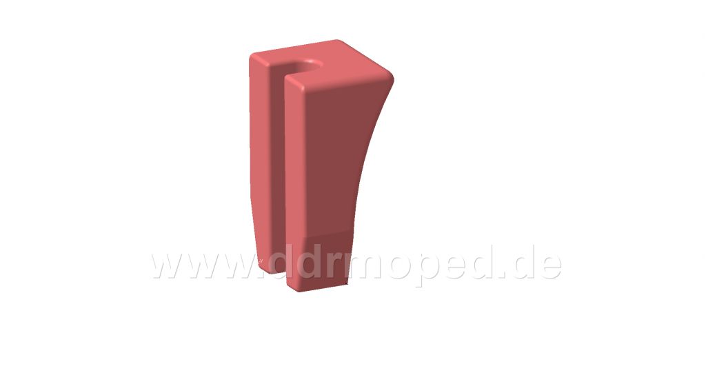

Nun ich bin dabei einen Tank für ein Hilfsmotor zu bauen.
Die Maße habe ich soweit digitalisiert und auch schon ein Schnittbogen erstellt.
Doch nun stellt sich mit die Frage das ganze schweißen, oder doch eher löten.
Ich denke beim löten müssen die Toleranzen was die Spaltmaße angeht kleiner sein oder ..... ?
Wer hat so etwas schon mal gemacht und Erfahrung damit ???

so soll das Teil dann mal aussehen......
Die Zeichung dafür ist in der PDF Datei.....
Gruß Matze
