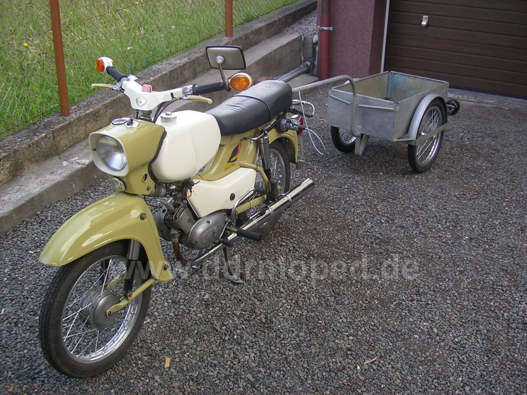

Und vorallem war einer so schlau und hat wie beim S50 ein Blech an die Kupplung geschweißt  Das zerbohren des Schutzbleches ist diesem Vögelchen somit erspart geblieben. Gruss Dirk

| QUOTE (lambiman @ 23.06.2010, 21:32) | Und vorallem war einer so schlau und hat wie beim S50 ein Blech an die Kupplung geschweißt
Gruss Dirk |
Ja, an meinem Habicht wurde die Steckerdose irgendwann mal direkt an das Schutzblech gebaut. Somit blieb ihm das bohren nicht erspart. Aber lässt sich mit leben.

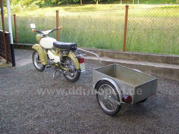

Moin, schöne Kombination. Die Idee mit dem Blech an der AHZ ist echt gut, wird gleich kopiert Bei meinem Sperber habe ich das Problem, dass die Steckachse, auf der die Stossdämpfer und Aufbockgriff usw. besfestigt werden irgendwie zu kurz ist, um darauf noch die Anhängerzugvorrichtung zu montieren. Da bekommt man keine Mutter mehr aufs Gewinde. Gab es dafür mal längere Achsen? Gruß Christian

Ich habe ja schon eine Gewindestange da, aber dann fliegt mir das hier gleich wieder um die Ohren, wenn die Orschinalexperten das mitkriegen Ich glaube sogar, dass ein Anhängerbetrieb beim Sperber gar nicht zulässig war/ ist. Gruß Christian BTT

| QUOTE (OTRIUS @ 24.06.2010, 16:25) | Ich habe ja schon eine Gewindestange da, aber dann fliegt mir das hier gleich wieder um die Ohren, wenn die Orschinalexperten das mitkriegen
Gruß Christian BTT |
Stimmt. Das könnte gut möglich sein.  Ich hab auch erst so ca. 2-3 Sperber gesehen, die AhK hatten und die war vielleicht einfach ohne nach zu denken ran gemacht. Und Stare und Habichte sieht man ja massenweise mit Anhängerkupplung.
Hallo Christian  , eine Gewindestange würde ich dazu nicht benutzen!!! Immerhin bist du dann mit mindestens 60 Kg hinten dran unterwegs und das auch nicht immer nur mit 40 Km/h!!! Da solltest du dir einen richtigen Bolzen anfertigen lassen und dier sollte dann auch aus vergütetem Stahl sein und die dementsprechende Güte besitzen!!!
